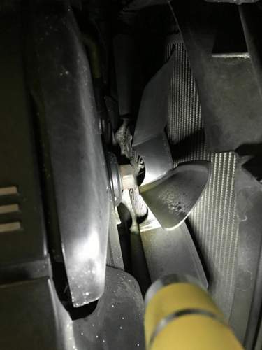

Das Öl ist über Keilrippenriemen, Rollen bis hin zum Kühlerlüfter verteilt.
Wäre wohl nicht so, wenn es von unten irgendwo (Filter Umgebung) kommen würde!?

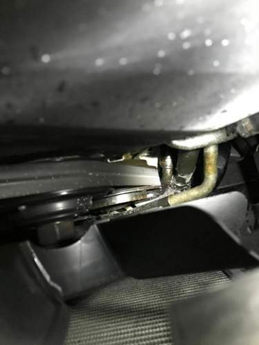

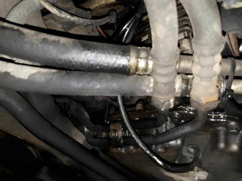

@Passat-Schrau-Baer schrieb am 1. März 2018 um 15:41:00 Uhr:
wo ist da Öl, ich seh kein Öl
Also auf Bild 2 sieht man daß es gesifft hat, genau dort unten sitzt der Ölkühler. Auf Bild 3 sieht man auch eingebrannte Öltropfen auf dem Kat, die könnten aber auch von einer undichten Nockenwellen-/Kettenspannerdichtung stammen.

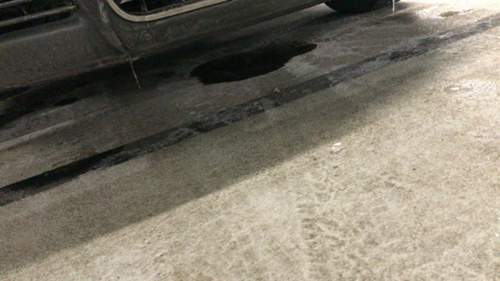

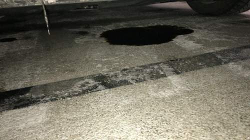

Hier noch die ÖL lache unterm Wagen , vordere rechte Seite Tropfte es 11Std aus, wo ich es abgestellt hatte.

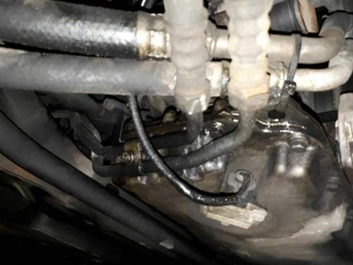

Könnte das ÖL von Motorblock so wie es aussieht für mich erkenntlich vom Öl kühler um den Block herum Wehen/Fliesen (Autobahnfahrt) und dann auf die Auspuffanlage getropft sein ?
Ich wollte es Lokalisieren und eventuell mit Bremsenreiniger das ganze Sauber machen, mit Motorwäschen habe ich mit anderen schon Autos schlechte Erfahrung gemacht besonders bei Minus Temperaturen draußen, wäre ja eh ohne Halle eine Tortur draußen.
Der Öl Stand ist noch bisschen was drinn, 1,3 Cm auf Stab von Unten an.
Abends habe ihn 2 mal noch angemacht nach ca 11Std zum abschleppen, nachgeschaut mit Motorhaube offen und keine Geräusche die sonst nicht zuhören waren.
Nach den Kenntnissen ist es eher vorne das Leck, auf Grund der Öl Lache, gibt es dort eine Stelle wo Kondensiertes Wasser einfriert und etwas verschließen kann?
Das Wasser fließt doch bestimmt zum tiefsten Punkt, da wo es grad im Kreislauf ist, bis dort müsste der Überdruck Anliegen, rückwärts suchen eine Möglichkeit, danach noch eine das man dieses Problem des einfrierens etwas kleines Installiert z.b Vorwärmen der Teile, ob es da schon etwas simples gibt?
