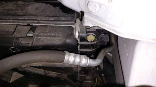

@hwd63 schrieb am 3. August 2022 um 18:34:51 Uhr:
Beim 1.8er Motor oben am Kühler die Schraube zum entlüften öffnen und anschließend den Motor warmfahren mit Drehzahlen über 2.500 U/min.
Danach den Motor abkühlen lassen und fehlendes Kühlwasser auffüllen.
Das war es.
Das System entlüftet sich dann von selbst.
Ok klingt nach einem Plan ??
Mal schauen ob ich sie Schraube finde. Mit geöffneter Schraube fahren, oder kurz öffnen zudrehen und dann fahren ?
Zusätzlich noch neuen Deckel ?
@tomstick
Nichts mit geöffnetem Kühlkreislauf fahren.
Davon habe ich nichts geschrieben.
Entlüften an der Schraube vom Kühler.
Verschließen.
Motor warm fahren auf die Temperatur von über 90° Celsius.

Ok und die Schraube ist zu finden direkt am Kühler
Auf dem 1. Bild:
oben rechts. Ist ne Kunststoffschraube...
Im 2. Bild ist der Ausschnitt vergrößert...
Bild 3 ist die Schraube "in Echt"
Gleiche Seite, aber unten ist die Schraube zum Ablassen des Kühlmittel

@vecciwerni
Dein Beitrag ist vom 1.4 Turbo.
Er hat einen 1.8er Sauger.
@tomstick
Dein Kühler ist auf Pos. 1 und die Schraube auf Pos. 6
https://www.ilcats.ru/.../?...
Kann doch nicht so schwierig sein mal selbst danach zu suchen.
7zap und diese Webseite sollten dir doch schon bekannt sein.
War ja auch nur mal als "grobe Orientierung" gedacht. Ist ja auch beim 1.8er fast an der gleichen Stelle.
Außerdem gilt bei jedem Kühler:
Entlüften = oben
Ablassen = unten
