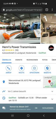

Rein Interesse halber, wo hast du das Getriebe überholen lassen?
Sammle Fachbetriebe dafür, für den Tag X bei mir...
In den Niederlanden

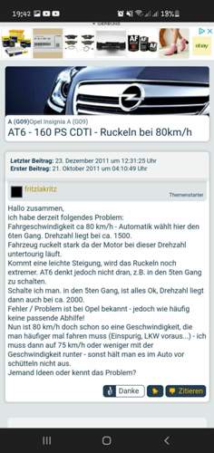

Meiner Meinung nach müsste mit einer Software in der die schaltpunkte leicht geändert sind das Problem behoben sein. Das Thema wurde schon öfter hier im Forum angesprochen nur leider bin ich da nicht richtig schlau draus geworden. Hab halt nirgends ne Nummer oder ne Bezeichnung für das Update oder Software gefunden. Und bei Opel wird sich erstmal immer auf doof gestellt.

Hab den Wagen vor drei Jahren gekauft er hatte die Symptome von Anfang an... Nur hat es mich am Anfang nicht so gestört. Vermute er ist die ganze Zeit so gelaufen... Hab vorhin einen Termin bei Opel gemacht. Die sollen mal checken was es noch für Software gibt. Fürs Motorsteuergerät und fürs Getriebe.
Hatte noch ein anderes Thema gefunden wo jemand dasselbe Problem hatte....da war die Lösung angeblich die Software. Ja gut jetzt weiß man nicht immer ob es stimmt oder nicht.... Aber was will man machen.
