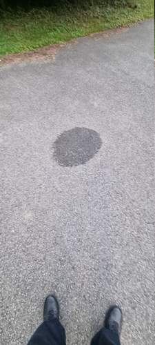

Nachdem ich hier so dafür so gescholten worden bin, dass ich den Insignia verkaufen wollte. Hier mal kurzen Zwischenstand. Den Jaguar habe ich leider nicht gekauft, konnte mich nicht durchringen, es wurde mir von allen Seiten gesagt, jetzt ist doch alles gemacht was soll da noch kaputt gehen.
Also nachdem ich nun im Oktober die große Rechnung hatte mit Wapu, Oelkühler und Zahnriemen musste er im April zum TÜV. War ja klar, dass da wieder was kommt. Beide Stoßdämpfer vorne mussten gemacht werden und auch hinten war bei einem so ein Anschlaggummi defekt, zusätzlich noch Ventildeckeldichtung. Preis 600 Euro. Aussage Monteur, Verkauf den bloß nicht, jetzt ist doch alles neu.
Kurz danach immer wieder leichter Kühlwasserverlust, kann wohl kurz nach Wapu Wechsel sein. Das wurde dann immer mehr, zusätzlich noch ständig aufleuchten der ESP Kontrolleuchte.
Heute Werkstatt, der Monteur der Kühlmittelbehälter ist defekt. Wie kann das sein, der wurde in den letzten 4 Jahren schon zweimal gewechselt, bei Opel alles Original. Er hat mir gesagt, da ist definitiv ein kleines Loch drin kann er mir zeigen. ESP Fehlerspeicher ausgelesen, könnte ein Sensor Rad oder ABS ? habe gar nicht mehr zugehört, er meinte erstmal abwarten, weil könnte auch dies oder das sein ……
Also von Oktober bis heute schon wieder ein Tausender verbrannt, Ich glaube mehr hatte mich der Jag in der Zeit auch nicht gekostet.
Loch im Ausgleichsbehälter? Glaube ich eher nicht. Wenn dann haben die nen Riss, aber kein Loch. Es gibt einen Überlauf, da ist ein Loch.
@Michi_Ti schrieb am 1. August 2022 um 17:11:11 Uhr:
Tja was soll ich sagen, Loch oder Riss. Es läuft definitiv was raus, Tiefgarage ist Fütze. Ich habe den Typen zu verstehen gegeben, dass ich sehr skeptisch bin. Er will mir den alten Behälter zeigen, sagt es pisst raus.
Ich kriege langsam die Krise, habe das Auto abgeholt. Es wurde der Ausgleichsbehälter ausgewechselt. Der ist definitiv neu, sieht man.
Ist das normal das danach kurzzeitig wieder was rausläuft. Da ist schon wieder Pfütze unter dem Auto und das Zeug steht auch wieder im Motor. Ich füge mal 2. Bilder an. Der Wagen wurde 40 km bewegt und stand jetzt 1 Stunde. Ich war vorher noch in Waschanlage. Bei den Wagen wurde doch nun alles gemacht Wapu und Oelkühler und ZKD definitiv ausgeschlossen.

Das Pfützchen auf dem Asphalt: Kondenswasser der Klimaanlage?
Kann natürlich auch noch ein Rest sein. Auch denkbar, dass etwas zuviel Kühlflüssigkeit eingefüllt wurde. Wie schon gesagt, der Ausgleichsbehälter hat einen Überlauf. Wurde der Deckel auch erneuert?
