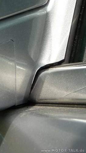

mein C-RV ist Baujahr 12/2010, also nach dem Facelift, und sollte daher dieses Windgeräusch nicht mehr haben. Hat er aber. Wie oben beschrieben klingen sie so, als wäre das Fenster nicht richtig geschlossen. Ab 80 km/h sind die Geräusche deutlich sowohl auf der Fahrer- wie auf der Beifahrerseite (sowohl vom Fahrer- wie auch vom Beifahrersitz aus) aus Richtung der jeweiligen Spiegeldreiecke zu hören.
Bei Honda Häusler in München wurde zuerst am Spiegel auf der Fahrerseite justiert, aber ohne Erfolg. Nach Rücksprache mit Honda ist dann ein komplett neuer Spiegel eingebaut worden. Denn laut Aussage meines Werkstattmeisters gibt es die Dichtung von Honda nicht einzeln, sondern nur in Verbindung mit dem Spiegel.
Interessanterweise sitzt der getauschte Spiegel ca. 2 Millimeter höher als der auf der Beifahrerseite (man sieht einen deutlichen Spalt zwischen dem unteren Ende der Spiegelaufnahme und der horizontalen Chromleiste am unteren Abschluss der Seitenscheibe, siehe angehängtes Bild). Auf diesen Spalt angesprochen erklärte der Werkstattmeister bei Honda Häusler, dass das Geräuschproblem von der oberen Leiste der Dichtung (weder die horizontale noch die vertikale, sondern die in Richtung der A-Säule verlaufende Seite der dreieckigen Dichtung) hervorgerufen würde. Daher sei es nach dem Tauschen des Spiegels auch nicht mehr nötig, seine Lage durch das Feilen von Langlöchern nach unten zu korrigieren. - Interessant, dass bei Dir trotzdem Langlöcher gefeilt wurden! Ich werde den Werkstattmeister bei Honda Häusler bei meinem nächsten Besuch darauf ansprechen.
Zwischenzeitlich habe ich auch eine erneute Probefahrt mit einem C-RV Vorführwagen bei Honda Häusler gemacht. Nach dem Spiegeltausch unterscheiden sich "meine" Windgeräusche zwar nicht von denen des Vorführwagens, aber trotzdem bin ich mit dem Geräuschniveau nicht zufrieden.
Gibt es denn keine "Bastel"-Lösung? Könnte man nicht eine weitere Dichtung / mehr Dichtungsmaterial einbauen?

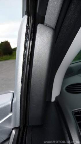

Hallo zusammen!
Ähnlich wie leo312 habe ich auch diverse Probefahrten mit ganz und teilweise abgeklebten Dichtungen absolviert. Jedoch kamen mir die Geräusche bei keinem der Versuche weniger laut vor.
Nach dem Lesen von leo312's Antwort hab ich mir noch mal die Fotos angeschaut, die ich von meinem getauschten linken Aussenspiegel gemacht habe. Dort ist sehr gut zu erkennen, dass die Honda-Werkstatt bei meinem Auto ebenfalls im oberen Bereich der vertikalen Dichtung dafür gesorgt hat, dass die Dichtung stärker an der Scheibe anliegt (siehe angehängtes Foto). Man erkennt gut den Spalt, der in der oberen Hälfte zwischen Dichtung und dem silbernen Kunststoffteil entstanden ist.
Bin ich damit am Ende der Fahnenstange angekommen und muss die Windgeräusche als bauartbedingt akzeptieren? Sportlich betrachtet kann ich zumindest bei Lautstärke 12 des CD-Players ganz gut damit leben, da sie dann von der Musik überlagert werden ;-)
