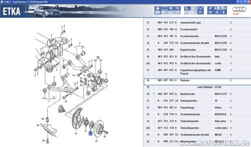

hier mal ein bild das du mal bissel schauen kannst.
also die 18 (radnabe) ist in die 17 verpresst.
du kannst bei dir dann die 18 samt 17 ausbauen, dann halt in die werkstatt und die pressen dir die 18 (radnabe) raus und
und eine neue nabe ein.
oder wie bei mir hast du eine leihwerkstatt da kostet das benutzen der presse 7 euro und bühne halt auch noch was.
dann kannst es auch selber machen.
aber darauf achten das dort ringe zum gegendrücken in richtigem maß sind.
sonst drückst du das radlager auseinander.
ich hatte mir dafür extra rohre auf arbeit angefertigt weil die werkstatt nix passendes hatte.
wenn du dir selber was schweißen kannst, kannst es auch mit nem schraubstock rausdrücken.
hatte ich mal bei nem passat 3b gemacht (aber vorn)
