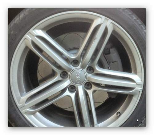

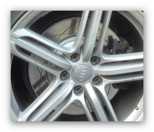

ja, da ist eine Nut eingefräst, ich habe vorhin mal paar Bilder gemacht die ich anhänge. Das mit dem Brummen ist mir am Freitag erst aufgefallen (nach ca. 500km) als ich mal etwas schneller unterwegs war, eine Vollbremsung habe ich noch nicht machen müssen aber hart bremsen (von 220 km/h auf 120 km/h) schon weil mir so ein Depp vor die Nase gefahren ist...
Nachtrag:
Rostschutz habe ich keinen gesehen, die Scheiben waren blank als ich den Wagen wieder bekommen habe, ich war in einer freien Werkstatt damit....
Vorne
Vorne 2
Hinten
Ich vermute das liegt an der Kombination aus powerdisc und ceramic Belägen.
Kumpel hat die auch aus seinem bmw raus geworfen. Zumindest hat er die günstigere Variante gewählt, Beläge gegen ATE normale getauscht. Und seit dem verbaut er nur noch normale Scheiben und Beläge von ATE.
Meine ehrliche Meinung dazu, der 4f ist ein Schwergewicht und kein Rennwagen, deshalb ist es nicht nötig und unsinnig gelochte, geschlitzte oder Keramik beschichtete bremsen zu verbauen (abgesehen von S und RS).
Dann lieber die gesamte Anlage auf größeren Durchmesser aufrüsten, bringt mehr wie geschlitzte und beschichtete bremsen.

Das meint ATE zu der Kombi Powerdisc+Keramik Belägen:
ATE Homepage/Powerdisc
letzter Absatz. ;)
@kienerei schrieb am 10. April 2016 um 17:39:09 Uhr:
letzter Absatz. ;)
Dann war meine Vermutung ja richtig !
Ein gewisser Bremsensound wird aber bleiben
ich danke Euch, dann habe ich wohl einen Fehler gemacht und weiß nun woran es liegt. Da kann man so viel Threads lesen wie man will und macht dann doch nicht das Richtige......
