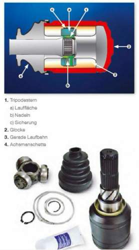

Mein Fahrzeug ist ein S211 320CDI 224PS 4-Matic mit 5-Gang Automatikgetriebe
An dem Wagen wurden an den vorderen Antriebswellen die inneren Achsmanschetten erneuert. Ich weiß nicht ob es mit dieser Instandsetzung zusammenhängt, aber seitdem habe ich folgendes Problem:
Das Auto fährt tadellos, man merkt keine Vibrationen nix. Das Getriebe schaltet die Gänge sauber wie eh und je. Aber wenn ich an der Ampel stehe und die Fahrstufe D eingelegt lasse und dann die Bremse trete vibriert das Auto sehr stark. Wenn ich die Fahrstufe R einlege und die Bremse trete ist es genauso, gehe ich von der Bremse und das Auto rollt an sind die Vibrationen weg. Bei der Fahrstufe N und P gibt es keine Vibrationen. Also die Vibrationen bestehen nur wenn Kraftschluß ist.
Was kann das sein ? Meine Vermutung wäre nun Getriebelager. Bin da aber leider nicht so fit.
Hat jemand schonmal so ein Problem gehabt ?
Oder kann das mit den Tausch der inneren Achsmanschetten vorne ( ja vorne, ist ja ein 4-Matic ) zutun haben, das da was falsch gelaufen ist ?

Ich hatte kürzlich auch nach einem Manschettenwechsel (innere und äussere Manschetten) ebenfalls starke Vibrationen in den Fahrstufen D und R. Die Lösung kommt wahrscheinlich zu spät - aber vielleicht kann ich anderen "geschädigten" so noch weiterhelfen.
Beim Wechsel der inneren Manschette (getriebeseitig) müssen beim "Tripodgelenk" die drei Kugellager entfernt werden. Diese Kugellager sind nicht symmetrisch (zumindest beim MB C320 4x4) und können falsch herum montiert werden. Danach ist eine Art "Kraftschluss" zum Motor und man hat starke Vibrationen in den Fahrstufen D und R bei getretener Bremse. Auch beim sanften Anfahren werden die Vibrationen deutlich über das Gaspedal weitergegeben. Die Kosten um das Problem zu beheben betrugen bei mir lediglich CHF 380. Die Nerven, die ich die letzten 2-3 Monate brauchte, möchte ich an dieser Stelle nicht beschreiben. Von "die Vibrationen sind völlig normal" bis "nein, es hat bestimmt nichts mit der Arbeit an der defekten Manschette zu tun" habe ich so ziemlich alles gehört.

Hilfe habe das selbe problem. Achsmanschette Links innen gewechselt, vibrationen mit eingelegtem Gang im Stand danach.
W211 E320 CdI 4Matic. MoPF 11/2006
Wie rum müssen die Lager nun sitzen beim Mopf? Gerne mit Bildern oder Wis dokument.
Vielen dank.
Guckst du hier. Kragen nach außen wie auf dem Bild. Ist der Orginal Satz. Grundsätzlich kann man sagen " andersherum als jetzt"

Danke dir. War durch vor/MoPf und MoPf leicht verwirrt. Kragen nach aussen ist eine Aussage.

Und wenn die drei Teile mal, mal so herum eingebaut wurden? 🙂
2x richtig, 1x falsch oder 1x richtig 2x falsch?
Kragen nach aussen ist da schon die eindeutigerer Beschreibung!

Anbei mal das WiS Dokument wo man ganz klar sehen kann wie die Lager auf das tripodegelenk gehören. Evtl hilft es mal wem.

Gerade hab ich das gleiche problem. Nach dem Manschettenwechsel vorn links Getriebeseitig Vibrationen in D und R bei getretenen Bremse. Nach Bemängeln stellt sich Werkstatt ahnungslos. Werde morgen hinfahren und die Infos aus diesem Thread vorlegen..
Die wichtigen Infos von hier müssen in den FAQ rein. Dort habe ich nach Vibrationen gesucht nach dem diese aufgetreten waren, aber wichtiger noch ich habe vor der Aktion nach Manschettenwechsel beim 4matic gesucht. Bei der Häufigkeit der Fälle muss es dort Rot stehen.
Hier eine kurze Zusammenfassung der wichtigsten infos und die Links auf die jeweiligen originalen Posts in diesen Thread.
  • Es passiert immer wieder dass die "Werkstätten" die Lager falsch herum auf das Tripodegelenk einbauen.
  • Die 3 Lager sind Asymmetrisch und werden richtigerweise mit dem Kragen nach außen (von der AW wegschauend) montiert.
  • Bei falschen Montage bildet sich ein Kraftschluss wodurch die Vibrationen übertragen werden.
