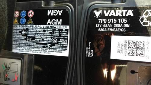

Stark gesunkener Kälteprüfstrom von Starterbatterie
meine nicht mal 3 Jahre alte Autobatterie (Caddy TDI 2.0, Bj. 2017, 42000 km) weist im Batterietest bei der Inspektion nur noch einen Kälteprüfstrom von 397 A, statt dem Nennwert von 680 A auf. Muss ich damit rechnen, dass ich nicht mehr durch den nächsten Winter komme, oder sich die Batterie sogar schon früher verabschiedet? Ich habe noch Garantie auf das Fahrzeug.
Gruß Manfred

@AudiJunge schrieb am 25. April 2020 um 18:24:29 Uhr:
Nein,das ist eine originale VW Batterie.Noch dazu haben die Idioten den falschen Wert genommen bzw. die Normen vermischt.
Richtig wäre 380A nach DIN oder 680A nach EN/SAE und nicht 680A nach DIN.
Aber was will man schon erwarten wenn man nicht mal einen Batterietester korrekt einrichten kann.
Oder ist das Autohaus in der Any Street in Your Town ?
Vielen Dank für die Aufklärung! Dann sind die 397A wohl in Ordnung? Es ist eine VAG-Werkstatt, mit der ich eigentlich ganz zufrieden bin. Lässt aber tief blicken und zweifeln, wenn schon so etwas rel. Einfaches daneben geht.

Wenn der Caddy eine Standheizung hat, ist der Batterietod nach drei Jahren absolut normal. Hatte bei meinem in fünf Jahren zweimal wechseln dürfen. Eine davon war von Banner. Die machen schon die Grätsche nach einmaliger Tiefentladung. Habe mir dann eine EFB von Moll besorgt. Das Bild zeigt eine AGM, auch die halten nicht ewig. Bei meinem war das noch kein Standard.

weil ich s gerade lese - nicht lachen - was sagen mir diese verschiedenen, stark voneinander abweichenden Werte denn?
Wutz
@Wutz1 schrieb am 28. April 2020 um 09:00:15 Uhr:
äh sorry nicht genau ausgedrückt:
Ich meine die DIN etc. Daten auf der Batterie ?!
WE
pragmatisch gesehen ist die Batterie ok weil Messwert nach DIN (397A) über gültigem (!) Nennwert nach DIN (380A Aufdruck auf Batt)
Der im Gerät eingegebene Nennwert ist halt falsch und das Papier + Aussage "verbraucht" nix wert.
