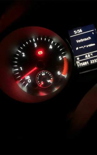

Guten Morgen zusammen,
folgendes Problem bei meinem 1,6l TDI Bj. 2013, AJ5 CAYC (->Video mit der Problematik )
https://youtu.be/OeUP9SEtNfE
nimmt dann auch kein Gas an,175TKM gelaufen.
Dann mache ich ihn aus und wieder an, und meist klappt es dann oder ich muss den Vorgang öfter wiederholen, bis zu 8x.
Egal, ob kalt oder warm und es ist nicht immer.
Wenn er dann mal gelaufen ist, startet er den ganzen Tag in der Regel normal.
Fehlerspeicher ist leer.
Gemacht haben wir, Ventildeckel + Dichtung, Injektoren neu abgedichtet, Glühstifte sind auch neu, Krafstofffilter erneuert.
Ach ja und er müffelt sehr nach Abgase, allerdings nicht son typischer Diesel Geruch.
Vielleicht hatte das jemand schonmal, oder jemand hat nen neuen Ansatz für mich.
Vielen Dank für eure Hilfe und Ideen
LG
Dennis

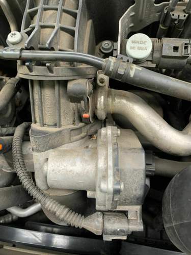

Das ist das siblerne Alurohr was vorne an die Drosselklappe geht. Das kannst du mit zwei Schrauben lösen, ein Blech dazwischen machen und wieder grob zusammenschrauben.
@CurrentUser schrieb am 19. Januar 2022 um 13:35:39 Uhr:
Danke, das Probiere ich aus und gebe feedback.
Ich kannte das nur von meinem alten Auto das dazu auch Fehlcodes entstanden sindsind wenn das AGR ein Problem hat.
@BrainBug19801 schrieb am 19. Januar 2022 um 13:53:49 Uhr:
Du meinst das hier ?
Richtig.
