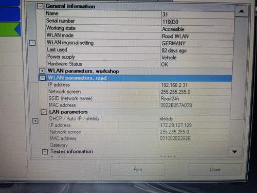

Setze die IP vom LAN am Läppi mal auf 172.29.127.110
Sub. 255.255.255.0
Bei standart Gateway 172.29.127.129
Weitere Fehlersuche...

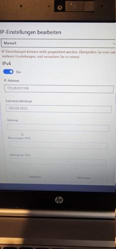

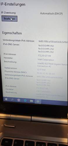

Ich bekomme das mit der IP-Zuweisung "Automatisch" ja einfach nicht weg. Und nach meinem bisherigen Verständnis sollte da doch manuell stehen.
Was aber daran scheitert, dass ich da eben nicht speichern kann, sondern dass dann immer die rote Fehlermeldung ( 2. Foto oben) kommt.

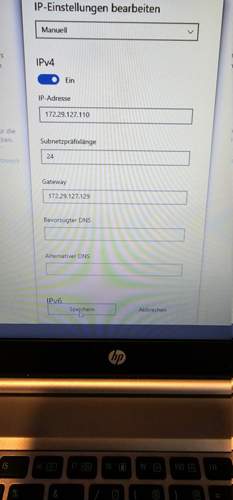

So, auch versucht.
Das ließ sich dann auch abspeichern, so dass jetzt " manuell" eingestellt sein müsste.
Leider aber weiter keine Verbindung. Kabel 3 Sekunden abklemmen habe ich gemacht.

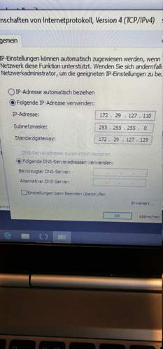

du musst in den LAN-Netzwerkadapter.
unter IP4

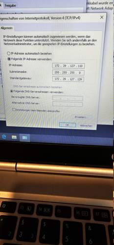

Weil die Einstellungen im Bild falsch sind. Ich schrieb doch ich gucke es mir an.
@Sippi-1 schrieb am 9. März 2023 um 14:56:51 Uhr:
unter IP4
Bin ich da nicht richtig?

DHCP muss deaktiviert sein, weil wir zum MUX eine statische Verbindung aufbauen.
Prüfen, ob DHCP wirklich deaktiviert ist: Taste "Windows" + Taste "R" gleichzeitig drücken. Dort "cmd" eingeben - die Eingabeaufforderung öffnet sich (cmd). Dort in der schwarzen Maske "ipconfig/all" eingeben. Nun siehst Du die aktuellen Einstellungen zu allen aktiven Netzwerkadaptern. Hier darf nirgendswo "DHCP aktiviert ..Ja" stehen.
Ich denke, Du musst die jetzt bekannten Angaben zu den statischen IP-Adressen sowohl in IP/v4 als AUCH in IP/v6 eingeben und bestätigen, sonst bleibt DHCP aktiviert und das darf nicht sein.

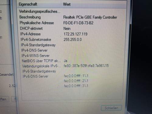

So, hab mal bei mir geschaut.
Das sind meine Netzwerk und Toolkit Einstellungen
Netzwerk
Toolkit
