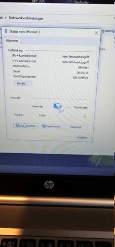

Haken bei „folgende IP Adresse verwenden“ setzen: dann kann man was eingeben.
Scheint wirklich an ner falschen IP-Konfig zu liegen…

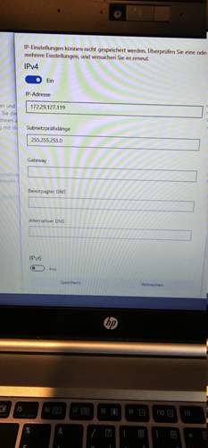

Den Haken habe ich gesetzt. Die Eingabe " dort" klappt dann problemlos und bleibt auch gespeichert.
Aber die andere Eingabe lässt sich eben dennoch nicht speichern
@MaxS212OM651 schrieb am 9. März 2023 um 12:52:36 Uhr:
Vergiss die andere…
Wenn du nun das Kabel wieder ansteckst: verbindet er dann?
Ach so, die andere Eingabe ( siehe Foto), die nicht klappt, ist nicht wichtig.
Jedenfalls, nein, verbindet sich nach Kabel trennen und wieder einstecken nicht.

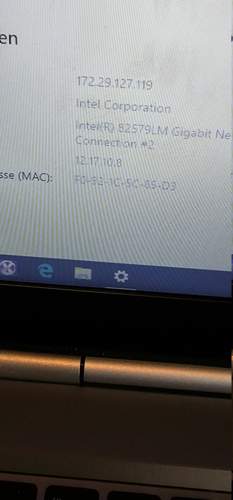

Irgendwo war mir aufgefallen, dass da aber auch immernoch eine andere IP " irgrndwo" mit 169... hinterlegt ist.
Jetzt steht da im Laptop jedenfalls genau die IP-Adresse.
(Etwas Stochern von mir im Dunkeln:
Die "physische" Adresse, irgendwas mit "MAC" ist jedoch unterschiedlich. Ob das was zu sagen hat, weiß ich natürlich überhaupt (!) nicht. Nur weil da bei beiden was von MAC steht... aber daran seht ihr, wie man als Unwissender im Dunkeln stochert.)

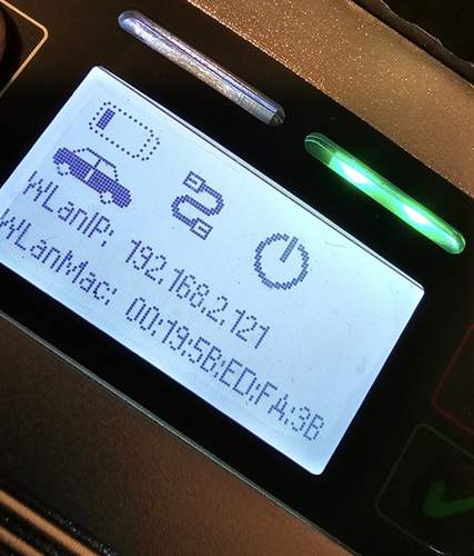

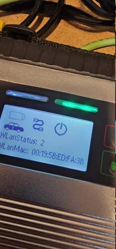

Also mein MUX hat auf der Rückseite einen Kleber mit der IP und Mac, bzw zeigt die Daten der WLAN Karte an, wenn ich auf die Taste mit dem Schraubenschlüssel drücke.
Dieses müsste die IP vom Mux sein.
Auch wenn die ganz anders als die ist, die ich nach Anleitung im Läppi hinterlegt habe.
Verwirrend für mich auch, dass da nun "W"LAN steht. Oder ist das doch noch nicht das Gesuchte?
Wenn doch:
Was damit machen?
(Stochern im Dunkeln: Macht evtl. " Konfiguration löschen" Sinn? Oder auf keinen Fall?)
Ne das ist die WLAN-IP, nicht die LAN-IP!
Du kannst aber gerbe die WLAN-IP des Rechners auf 192.168.2.122 setzen und dann per WLAN verbinden ;-)
NICHT löschen!

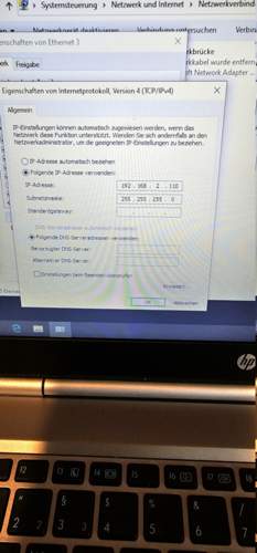

Setze die IP vom LAN am Läppi mal auf 192.168.2.110
Sub. 255.255.255.0
Sorry, ist W-LAN
Hast du mal das Kabel gecheckt? Ist das i.O.?
Leuchten/Blinken die beiden LEDs am LAN-Port am Rechner?
Anderes Kabel versucht?
