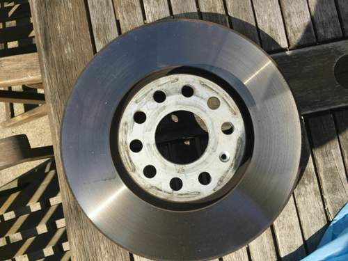

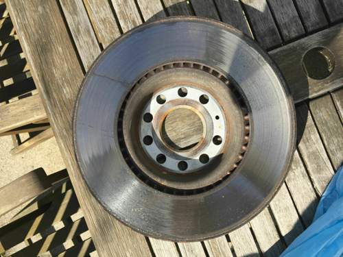

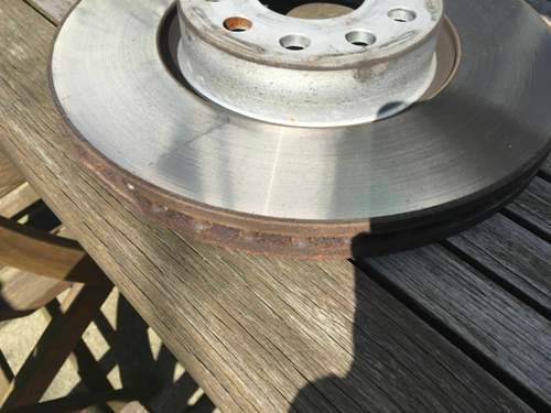

unser Touran (EZ 01/2015, knapp 9.000 km, ) benötigte vorne neue Bremsscheiben, nachdem er nach einer längeren Fahrt zurück aus dem Skiurlaub knapp eine Woche in der Garage stand. Bei der ersten Fahrt nach dieser einwöchigen Standzeit viel auf, dass der Touran beim Bremsen extreme Vibrationen verursachte und dies nach einigen Bremsungen eher schlimmer als besser wurde.
Noch Samstags ins Autohaus, Diagnose "Standschaden". Beläge und Bremsscheiben waren beim Abstellen des Fahrzeuges wol noch in Kontakt und haben in einer Woche soviel Rostbefall ausgelöst, dass die Bremsscheiben jetzt ersetzt werden mussten, Kosten schlappe 500 Euro. Volkswagen Gewährleistung hat eine Beteiligung abgelehnt, da Bremsen nur innerhalb von 6 Monaten einer Gewährleistung unterliegen (bis 9.000 km). Auch die Kundenbetreuung hat mit Verweis auf Standschaden eine Kulanz abgelehnt.
Jetzt würde mich mal interessieren ob das normal ist, dass man einen Touran der 14 Monate alt ist und 9000 km drauf hat, nach einer langen Winterfahrt nicht mal ne Woche stehen lassen darf ohne dass die Bremsscheiben kaputt gehen... Meine tolle 5jährige Garantie nutzt da natürlich auch nix.

Auf Bild 5 siehste den Schaden, der entsteht aber nicht in einer Woche.
Der hat sich mit der Zeit aufgebaut, du hast es halt erst nach der Woche Standzeit gemerkt weil es §extrem" wurde.
Klasisscher Fall von Standschaden bzw. zu sanftem Bremsen gepaart mit zu wenigen Fahrten.

Das kann schon sein das die Scheiben nach einer Woche ordentlich Rost angesetzt haben, erst recht wenn sie vorher ordentlich mit Salzwasser (Streusalz) "gebadet" wurden.
Aber im Normalfall sollte sich das wieder wegbremsen lassen wenn es auch nen paar kräftigere Bremsungen aus höherem Tempo braucht.
Themenstarteram 20. April 2016 um 14:32
Anbei die Bilder,
Wegbremsen liess sich das nicht mehr, der gegenteilige Effekt wurde erreicht, das Rubbelen und die Vibrationen wurden noch schlimmer!
Ist mir auch klar, dass nach einer Salzfahrt Rost auf den Scheiben ist, aber doch nicht, dass das so extrem ist, dass danach die Scheibe unbrauchbar wird!
