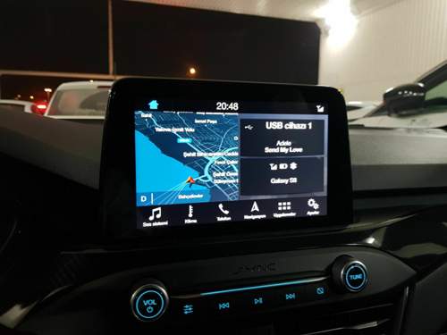

Wo ist denn eigentlich das APIM Modul im MK4 platziert? Zwecks Subwoofer Nachrüstung würde ich gerne das Audio Signal dort abgreifen. Gibt's eventuell eine explosionszeichnung ? Beim Fiesta MK8 ist dieses hinterm Tacho verbaut. Dem Bild nach zu urteilen müsste es sich eigentlich in unmittelbarer Nähe des Screens befinden. Wäre über Infos dankbar.

Du solltest das Audio Signal eher beim Radio abgreifen. APIM ist nur das Connectivity Modul
@Tuborger schrieb am 7. März 2019 um 06:54:45 Uhr:
Ah danke ich dachte das läuft alles über das APIM. Weißt du wie das Radio Modul aussieht und sitzt dieses direkt hinter den steuerelementen bzw unter dem sync Monitor?
Ich glaub das sitzt hinter dem Klimabedienteil.
Es ist eine 1DIN große Silberbox

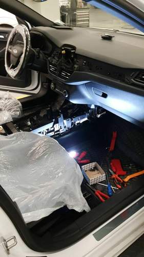

Also ich hab heute mal nachgeschaut. Bis zum Abnehmen des Displays ist es analog wie schon beschrieben. Das Apim ist allerdings nicht direkt dahinter, sondern ziemlich unzugänglich 15cm tiefer drin verbaut. Wie kommt man da ran? Durch die Öffnung, durch die das Kabel für das Display kommt passt vllt. eine Kinderhand durch. Wenn man sich dann weiter nach unten arbeitetet, kommt man zu den Lüftungsauslässen. Da habe ich nur die Front abgebaut, aber nicht die Auslässe selber. Muss man dadurch?!

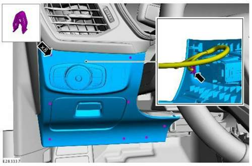

EN: After my Focus mk3 facelift I truly miss the Sync 3 with navigation. Thanks for your efforts. May be I should better search for the service procedures of installation. May be there is an another way from under steering wheel or somewhere else. I will upload the photos If I find.
