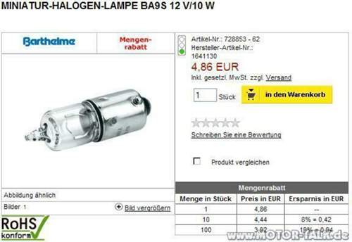

Lampe sieht so aus:
Nur Bei Xenon!!!!
Standlicht-vfl

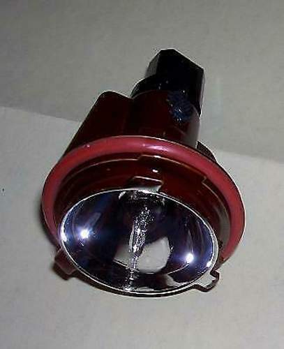

Mit etwas geschick kannst Du auch nur Das Leuchtmittel ohne Reflektor ersetzen.
Dann diese Lampe:
Nur bei Xenon !!!
Standlichtlampe

nur die birne hat 10 watt??? wenn ich sie ohne reflektor tausche?? ist die dann zulässig
erklärt mich bitte nicht für blöd....welche lampe mit reflektor ist das denn hier für standlicht....??
http://de.bmwfans.info/.../
orginal stehen da ja preise über 100euro....
alle nicht orginal die ich gefunden habe sind weiss...und es steht überall dabei nicht zugelassen....
Beim Teilekatalog ist es die Nummer 5, die du benötigst und kostet 17,10€ - wo siehst du Preise über 100 € für Standlichtbirne inkl. Reflektor? 🙂
Nummer 5 ist genau die Fassung mit Standlicht, die BMW 528i M oben gepostet hat.
