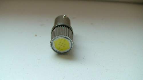

Also nochmal.
Dieser Beschlag IST der kondensierte Dampf des Flußmittels!
Als ich die LEDs ausgebaut hab, sah man die Werte auf den Widerständen nicht mehr -> verkokelt. Zudem hab ich mir beim Ausbau die Finger an der Platine verbrannt.
Das Lötzinn ist auch schon gemolzen (am Sockel, deswegen viel die LED aus und das FIS meldete das (gott sei Dank!).
Lötzinn schmilzt je nach Legierung bei ca 290°. Widerstände halten kurzzeitig die doppelte Temp aus!
Mit Wackelkontakt hat das NICHTS zu tun 😉
Das Flußmittel (NICHT Fett!) IST direkt am Widerstand, da das durch den Lötprozess nunmal so ist.
Der Widerstand hällt mehr als 300° aus ohne kaputt zu gehen! SMD Widerstände hab normal einen Arbeitsbereich bis 125°. Die Automotive Varianten noch höher.
Dein Versuch hinkt etwas, da du den Versuch nicht in nem geschloßenem Gehäuse gemacht hast.
Zudem verdunstet das Flußmittel bei 5W deutlich langsamer und hat deswegen eine deutlich geringere Aufstiegsgeschwindigkeit und hat so deutlich mehr Zeit zu kondensieren.

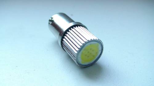

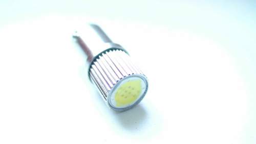

Hier mal Bilder meiner LEDs
Oh ha..., dass sieht ja mal richtig übel aus! 😰 Meinen LED's hat man komischer weise gar nichts angesehen. Selbst die Defekte sah äußerlich völlig unbeschädigt aus.
Ich kann mich Ulvhedin nur anschließen. Wenn die Ursache nicht bei den Widerständen oder dem verwendeten Flussmittel liegen würde, hätte HC wohl kaum die Checkwiderstände aus dem Sortiment genommen. Ich denke wir haben bereits den wahren Grund für die Trübung gefunden, egal wie lange hier noch nach alternativen Ursachen geforscht wird... 😉

Glaube das die Ursache bei Lampenbilder von MillenChi/Klangfuzzi sehr eindeutig zeigen was da bruzelt sehe da geschmolzene Teile (Bild1) verkokelte IC-Widerstände (bessert mich aus die haben eine Kunststoffhülle oder sind darin eingebettet) und gelblich angelaufene Lötzinn (Bild3). Aber so wirklich weggeschmolzenes Lötzinn seh ich nicht (oder?)
Bild 2 soll womöglich zeigen dass hinten irgenwie sich das Lötzinn erhitzt hat kann aber auch von Produktion stammen schwierig zu analysieren.
Villeicht macht uns MillenChi/Klangfuzzi noch schöne helle Nahaufnahmen von Front Rückseite und helleres Bild2 😉😛

Nicht IC sondern SMD Widerstände. Genauer gesagt 1/8W in der Bauform 1206 😉
Diese sind NICHT in irgendwas eingefüllt.
Das was da verkokelt ist, ist das Flußmittel 😉
Was Bild 2 angeht. Vollkommen richtig.
Der Batzen Lötzinn war mal rund. Er ist aber verschmolzen.
Wieso ich das weiß? Ich hab die LEDs selbst auf Checkwiderstände umgerüstet 😉
Und wieso heller? Sind doch hell genug 😉

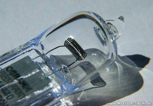

noch eine kleine Anmerkung zu den Halogenlampen (H6W), die beim Durchbrennen evtl. "undicht" werden und diese Beschlag verursachenden Dämpfe rauslassen. Wie ich schon weiter vorne geschreiben habe, sind H-Lampen aus Quarzglas und mit einem speziellem Gas gefüllt. Unter Druck, welcher noch steigt im Betrieb. Es handelt sich um einen geschlossenen Glaskörper, die Stromversorgung erfolgt über hauch feine Molybdänbänder, welche von Glas fest eingeschlossen sind. Da kommt nichts durch. Zur Veranschaulichung im Anhang ein Bild.
Ähnlich sehen die W5W Lampen, die "normalen" Standlichter aus. Es handelt sich hierbei um eine Glassockellampe, die bis auf die Molybdänbänder, genauso verarbeitet ist, wie die Halogenlampen. Nur die W5W stehen nicht unter Druck, sie sind lediglich mit einem Schutzgas gefüllt, welches das Evakuieren ersetzt. Das sich hier beim Durchbrennen ein Gasstoß den Weg an der eingeschlossenen Stromführung entlang ins Freie bahnt, glaube ich auch nicht. Und wenn ist es auch die falsche Richtung. Es geht dann ja sprichwörtlich nach hinten los, somit müsste die tragende Fassung an der Stelle auch Ablagerungen zeigen.
Halogenlampe
Ich habs eh gelesen von Dir,
war reine Spekulation daß das Gas (wg. schwarz anlaufen)austritt aber unmöglich ist mal nix und im Nachhinein ist man immer schlauer. Ich weiß definitiv das meine Reflektorveränderung weder von einer Verkokelungen noch von irgendeinen Flußmittel sein können bzw. die Temperatur der LEDs vernachlässigbar ist.

PS: Beilage meiner Lampen im Detail (wie gesagt davor waren nie LEDs verbaut sondern nur Halogen Birnen und ich glaube diese verursachen auch diese Probleme am Reflektor, hab das nie bemerkt aber habe bei anderen A4-Halogenscheinwerfer mit den Trübungen gesehen)
Dsc00474
Dsc00475
Dsc00476
