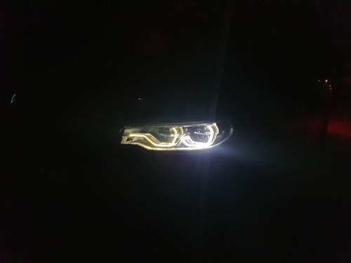

Hi Forum,
bei meiner G30 Limo ist mir vorhin aufgefallen, dass einer der Standlichtringe dunkler ist als die drei anderen. Was könnte denn das Problem sein? Sind das einfache Birnen/LED’s die man tauschen kann oder ein defekt vom ganzen Scheinwerfer?
VG Tom

Hm es ist ja nur ein Angel-Eye defekte. Der Gesamte Scheinwerfer funktioniert ja.
Ja schon, aber die Verbindung am Scheinwerfer bzw der Ring am Scheinwerfer ist angebrannt bzw durch zu viel Spannung defekt. Der bleibt immer gelb. Hab es leider bei mir auch gehabt. BMW tauscht ja nicht freiwillig den kompletten Scheinwerfer

So mal als Feedback mich hat es nun auch betroffen, 520d 2017, 113000km Adaptive LED ...Standlicht innen links braun statt Weiß, Kulanz werde ich wohl nicht bekommen und die PS die noch drauf ist wohl sowieso nicht da Leuchtmittel, Plexiglas wird wohl angegrillt sein also normalerweise Scheinwerfer tauschen...
@bmw3er5er schrieb am 14. Oktober 2022 um 06:47:09 Uhr:

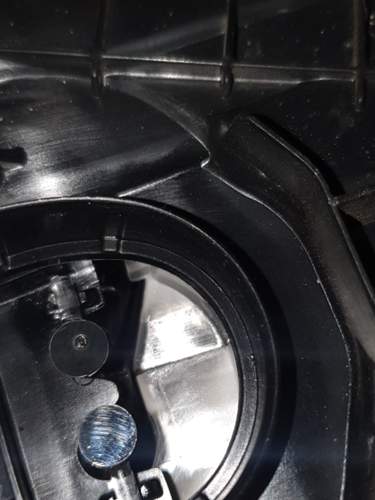

So leider aber wie erwartet Kulanz Abgelehnt.... Werde mich wohl nun auch mit der Kulanz Abteilung streiten um irgendwas zu erreichen..ich gehe aber davon aus das ich die Dremel Methode aus dem US-Video anwende und zwei neue Tagfahrlicht Module verbaue damit es wieder Schick ausschaut beim Standlicht und Tagfahrlicht.

Update!!!! Hab neue originale BMW TFL-Module (L+R) verbaut (180€) , wie erwartet war der eine Plexiglasstab des inneren halb Ring's leicht angegrillt was ich etwas mit nem kleinen Bohrer entfernt hab,. Leuchtet nun wieder weiß zwar nicht 100% so hell wie der von dem rechten SW im Standlicht Modus aber wer es nicht weiß entdeckt wahrscheinlich nicht wirklich den Unterschied.
