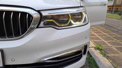

Hi Forum,
bei meiner G30 Limo ist mir vorhin aufgefallen, dass einer der Standlichtringe dunkler ist als die drei anderen. Was könnte denn das Problem sein? Sind das einfache Birnen/LED’s die man tauschen kann oder ein defekt vom ganzen Scheinwerfer?

habe gleiche Probleme mit dem linken TFL - Fotos
Mein G30 ist 6 Jahre alt, adaptiv LED. Zuerst der innere Halbkreis, nach 2 Wochen ist der ganz dunkel und jetzt kommt der Rest.
Die Beiträge hier lesen sich so, als ob die Lösung immer auf einen kompletten Scheinwerfer hinausläuft. Und selbst danach lese ich von unterschiedlichen Farben usw.
Meine Frage:
Hat jemand von Euch die Erfahrung, dass das Problem auch NUR mit einem neuen LED Modul gelöst wurde?
Danke
kumbaja
Vielleicht hilft ja dieses Video weiter.
Wenn es nicht zu sehr an gegrillt ist reicht ein neues LED - Modul, hab es bei mir auch selbst so gemacht nachdem das linke innen dunkel war. Hab es nur ganz wenig abgeschliffen mit ner Dremel Spitze wie neu bekommt man es nicht mehr hin und somit bleibt ein geringer Unterschied beim Standlicht in punkto Helligkeit bzw. leichter Farbunterschied beim genauere Betrachtung allerdings weiß man es nicht fällt niemand auf das es jetzt einen Unterschied gibt beim Tagfahrlicht fällt es so gut wie gar nicht auf da ja die LED's da viel heller leuchten so wie auch beim Begrüßungslicht, von daher bin ich zufrieden war allerdings nicht schnell gemacht weil Stoßstange vorn runter muß und ich auch gleich die andere Seite vorsichtshalber mit nem neuen LED Modul versorgt habe. Hab originale BMW Module genommen die ich allerdings für immernoch 90€ das Stück bekommen hab kosten allerdings beim freundlichen sonst mindestens 180€ das Stück . Wobei im Netz no- Name schon welche für 40€ zu bekommen sind...

Auch von mir vielen Dank für diesen Thread , meinen hats auch erwischt, habe einfach wie hier beschrieben das Tagfahrlichtmodul gewechselt und im nachgang die angebrannte Lichtröhre sauber gefräst , leuchtet nun genau wie vor dem Defekt.

Kleines Update von mir, ich kann die Reparatur nicht empfehlen , der Scheinwerfer leuchtet wieder gelb und wird schwächer, also komme ich um einen neuen Scheinwerfer nicht herum leider. 2Tage lang hat es gut ausgesehen.
Verstehe ich so nicht das es 2 Tage funktioniert hat, da müsste ja jetzt wieder der Plexiglasstab angeschmorrt sein weil das TFL Modul also die eine LED darauf zuständig für den betreffenden Leuchtring durch/an/gebrannt ist.
Hatte die selbe Prozedur durch an meinen VFL G31,
TFL Modul original von BMW gewechselt und eingebaut, vorher natürlich die angekogelte Stelle am Plexiglasstab etwas sauber gedremelt und es hat bis zum Verkauf ca 50tsd km später einwandfrei funktioniert allerdings wurde der betreffende "Ring" bei Standlicht Betrieb nie mehr so 100% gleich hell wie der von der anderen Seite und wenn man es wusste sah man das das Licht dort nicht mehr so gut durch strahlte allerdings im Tagfahrlicht Betrieb keinerlei Unterschiede zu sehen.
Zur Info, hatte Sicherheitshalber auch gleich beide Seiten mit neuen TFL Modulen von BMW ersetzt um Farbunterschiede die wenn nur eine Seite gemacht wird entstehen können.
Zusätzlich hatten meine Neuen TFL Module von BMW irgendwie nen Stich von Grün mit drin und sahen auch nicht mehr so schön weiß aus wie vorher was aber nicht an der angekogelten Stelle am Plexiglasstab lag sondern an der TFL Modul Reihe.....
