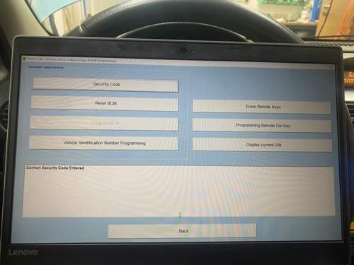

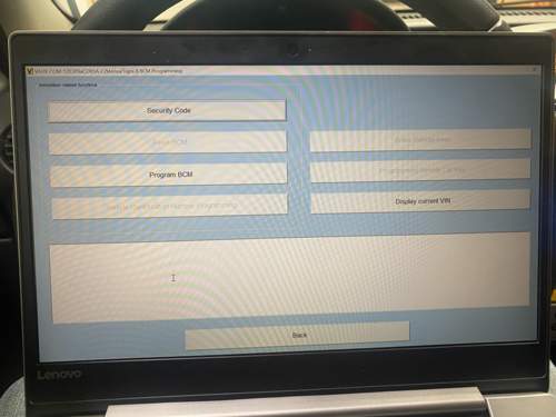

Ich habe nich ein Menü gefunden, wo ich selber einen Code vergeben konnte. Habe dann meinen Code eingegeb und dann kam die Meldung Code programmiert. Anschliessend kann man mit diesem Code ins Programmiermenü.
Habe den Funkschlüssel angelernt, die Vin eingetragen….

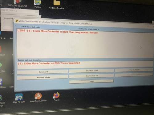

Im neuen BCM gibt es aktuell einen Fehler U2102-9

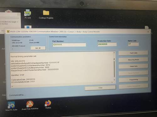

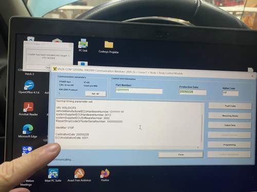

Die Hardwareversion und die Softwareversion unterscheiden sich ein bischen. Das neuere mit dem Finger war das Orginale (defekte)

Habe auch jetzt Index 20, Version 1 eingestellt bekommen. Fehler sind am bcm alle weg ??
