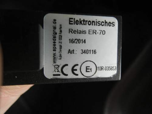

Bei meiner nachgerüsteten Stdhz. wurden zusätzlich zu den Standardkomponenten (Evo, Dosierpumpe, Sicherungshalter, Telestart und/oder Uhr, ... ) noch verbaut:
IPCU-Interface und Speedrelais (von beiden Fotos samt Hersteller und Bestellnr. beigefügt).
Damit wird die Verbindung zum CANbus sichergestellt und u.a. die IPCU für die Lüfteransteuerung.
Ein GSM-Empfangsmodule zum Einschalten via Handy und Leuchttaster zum manuellen Einschalten des Telestart habe ich selbst nachgerüstet.
Bei mir macht die Batterie keinen Stress. Bis zur Arbeit sind's nur 9km. Aber die Vorredner haben recht, der Fahrzeuglüfter saugt mächtig an der Batterie, das Drehmoment steigt kubisch mit der Drehzahl, von daher die Drehzahl über die Programmierung der IPCU lieber ein bißchen tiefer einstellen.
Ciao und viel Erfolg, ich klinke mich aus.
340116-elektronisches-relais-vr-70
340116-elektronisches-relais-er-70
3450003-standheizungsinterface
