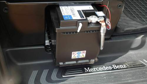

Wo sitzt eigentlich die Autobatterie in der V-Klasse ?
Is jetzt nich dein Ernst....
Doch , vorne unter der Motorhaube, im Fahrgastraum, unter dem Beifahrersitz ? Es gab schon verschiedene Stellen wo Mercedes die Batterie versteckt hat
Aber nicht beim 447 bzw. seinem Vorgänger 639 mit gleichem Rohbau. Die Hauptbatterie sitzt im Fahrer-Sitzkasten, eine evtl. verbaute Zusatzbatterie sitzt im Beifahrer-Sitzkasten.
Danke ! Ich hatte keinen 639
@Marlai schrieb am 19. Januar 2016 um 00:23:04 Uhr:
Dann sorry, kam bei mir da falsch an.

@GT-Liebhaber schrieb am 19. Januar 2016 um 00:01:37 Uhr:
Ich weiss nicht so recht.... Die Bedienungsanleitung sagt was anderes... und ich die Batterie bei meinem Auto auch da gefunden. (siehe Bild) Liegt wohl daran, dass unter dem Fahrersitz der Subwoofer platziert ist.
Achja, die Standheizung wird von der Starterbatterie gespeist, nur falls jemand fragen sollte.
Bei unserer V250 sitzen die Hauptbatterie
und
die kleine Pufferbatterie im Beifahrersitzkasten. Im Fahrersitzkasten war überhaupt nichts. Jetzt habe ich dort Warndreieck, Verbandskasten, Warnwesten etc. untergebracht.

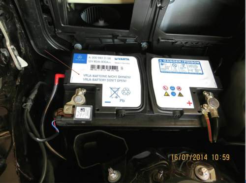

Ah ja, jetzt wo Du es sagst. Ich habe letzte Woche die Batterie gewechselt und fand wiebei den Osternestern eine unter dem Beifahrersitz.
Aber jetzt ist mir auch klar, warum das Teil so mies beschleunigt. Bei so vielen Batterien (unter dem Fahrersitz unter dem Beifahrersitz) ist das ein mächtiges Gewicht.
Ich gebe zu, ich könnte mir druchaus vorstellen, dass die Ingenieure von Mercedes unter beiden Sitzen eine Starterbatterie verbaut haben, damit der Kunde oder die Werkstatt in jedem Fall ein Erfolgerlebnis hat, bei der Suche der Batterie.

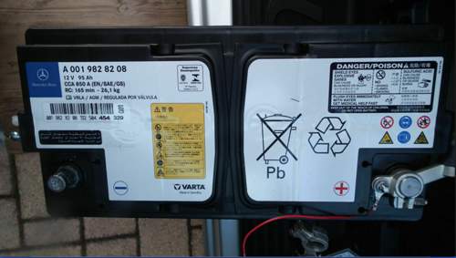

Der große "Klopper" von Starter-Akku ist im modifizierten V-Klasse Modell schwierig im engen Motorraum unterzubringen.
Daher der Ausweich unter dem Beifahrersitz. Völlig versteckt klemmt dahinter noch der kleine Motorrad-Akku 12 V 10 Ah - besser zugängig von innen - hinter dem Beifahrersitz.
Unter dem Fahrersitz sitzt bei einigen dagegen der Bass-Subwofer.
p.s.: ... wie eng es vorne zugeht, zeigt das 4. Foto !
