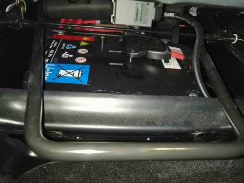

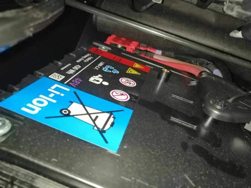

ich will mir einen Ford Turneo Custom zulegen und diesen als Alltagsfahrzeug und auch fürs gelegentliche Campen nutzen. Somit habe ich überlegt, mir eine Luftheizung einzubauen. Bei den älteren Modellen geht dies ja wunderbar und effizient unter dem Beifahrersitz. Jedoch würde mich mal interessieren, ob bei den Mild-Hybrid Modellen unter dem Beifahrersitz die zusätzliche 48V Batterie verbaut worden ist, oder dieser Stauraum nochimmer frei geblieben?
Stefan
Nö, da ist jetzt die dritte Batterie.
Gruß AnKa

@SteSchman schrieb am 29. September 2020 um 20:41:46 Uhr:
Stefan
Die Nugget und Euroline Varianten kommen ab Werk mit Luftstandheizung, die afaik unterflur verbaut ist. Vielleicht kann man den Halter bekommen und die Montage am selben Ort durchführen?
danke für eure schnellen Antworten, inkl. Bilder. Unterm Beifahrersitz fällt jetzt also flach ... der Umwelt zuliebe ;-)
Dann bleibt mir wohl nur noch die Idee mit der Unterflur-Heizung. Einen zusätzlichen Blechkasten mir irgendwo im inneren hinzubauen, will ich ja auch nicht.
