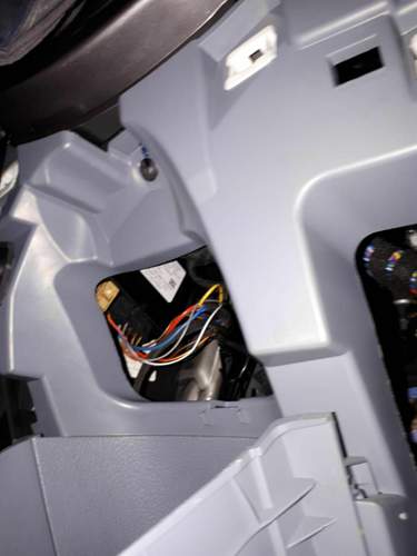

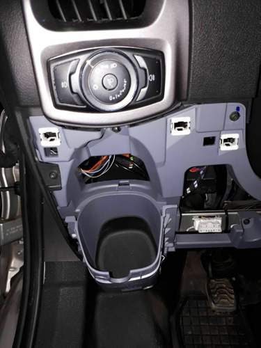

Hier mal ein paar Fotos. Hab ich nur auf die schnelle geschossen jetzt.
Es erste zeigt die Standheizung unterm Sitz
Es zweite das Bedienmodul
Es dritte den Ausströmer
Es vierte den weiteren Temp-fühler

Es sollte eine fahrzeugspezifische Einbauanleitung dazu geben.
Bei mir ist die nachgerüstete Heizung am Sicherungskasten im Motorraum angeschlossen. Einige Sicherungen und Relais sind neben dem Kasten montiert. Weis aber jetzt nicht an welcher Batterie sie hängt. Besser wäre es sicher, wenn sie über die Aufbaubatterie versorgt wird und nicht über die Anlasserbatterie.
Kommt natürlich auf dein Fahrzeug an: Bj. 2012 - 2016 hatten (im Stand) getrennte Batterien, ab 2016 mit 2.0 l Motor sind die Batterien offenbar ständig parallel geschaltet.
Danke für die schnelle Antwort. Es handelt sich um das Modell mit 2 Batterien, welches mit Relais getrennt sind. Eine weitere Batterie hatte ich deshalb nicht noch zusätzlich eingeplant. Gibt's Erfahrung, bzw. Infos wo die Verbindung am Sicherungskasten zu klemmen sind. LG

Die Standheizung braucht auf jeden Fall Dauerpluss. Auch das Fernsteuermodul muss dauerhaft am Strom sein. Weiterhin musst du ja auch den Innenraumlüfter ansteuern. Du wirst also nicht um eine fahrzeugspezifische Einbauanleitung rum kommen. Hast du schon Hersteller und Art der Heizung bekannt gegeben?

bei mir wurde das Relais und der Sicherungsblock vorn angeschraubt unterhalb des Plastekragens wo die Luft angesaugt wird .
Andreas
Empfängermodul für EsayStartRemotePlus
