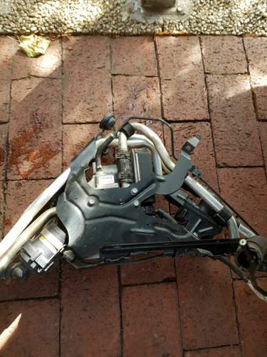

Ist vorne im linken (Fahrerseite) Kotflügel. Wagen aufbocken, bei Luftfahrwerk den Wagenhebermodus aktivieren nicht vergessen, dann erst hoch und Rad ab. Dann die Radhausverkleidung zur Hälfte losschrauben und wegklappen. Dann siehste die schon.
Dann die Schläuche, die Dieselleitung und den Auspuff auseinander friemelm. Ist etwas eng und stramm zusammen, aber geht (irgendwie)! Die Halterung von den Rohren vorher losschrauben, dann kann man besser rappeln. Die Heizung selber ist mit dem ganzen Gedöns auf einer Halterung befestigt, die wiederum mit 2 Schrauben an der Karosse fest ist.
Wenn die Schrauben raus sind, lässt sie sich auch schon bewegen und raus (drehen) nehmen!.
Hinten in dem Schacht sieht man oben einen Stift, da muß das Gummi der Halterung beim Einbau wieder rein. Nicht daneben drücken, sonst könnte es rappeln!

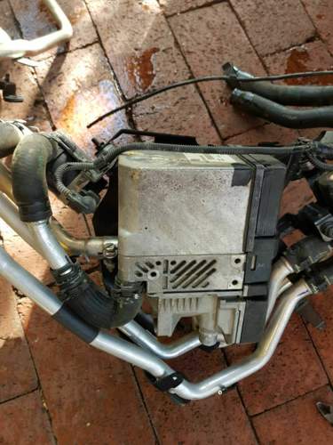

Steuergerät sitzt direkt auf der Standheizung unter dem Schwarzen Kunststoff.

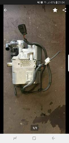

Dann werde ich mir jetzt mal eine gebrauchte besorgen!
Kann oder sollte ich an der neuen gebrauchten noch etwas machen, bzw. kontrollieren?
Fahr zu einem Webastoservice und lass die SH erstmal genau Auslesen und Prüfen.

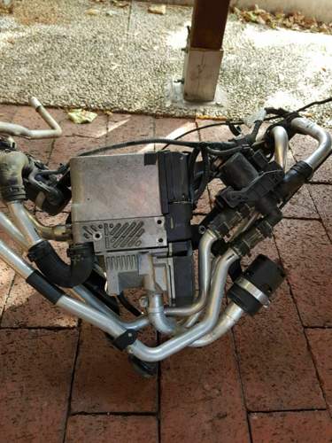

So, ich habe mir heute eine gebrauchte eingebaut!
Zuerst habe ich für 10 Min.lüften ausprobiert und es hat funktioniert! Später dann habe ich heizen probiert und es tat sich was. Es hat ein paar mal gequalmt und dann tat sich nix mehr!
Jetzt lüftet sie auch nicht mehr! Kann es sein, dass sich die Heizung jetzt verriegelt hat?
Sie hat ja wohl mehrfach versucht zu starten, ging wohl nicht, da evtl. nicht genug Diesel in der Leitung war! Ich hatte die Dieselleitung ja ab, bei der Montage!
Was meint ihr?
Ja, wird verriegelt sein.

Hier mal Bilder der ausgebauten Heizung mit Zuschauer!
