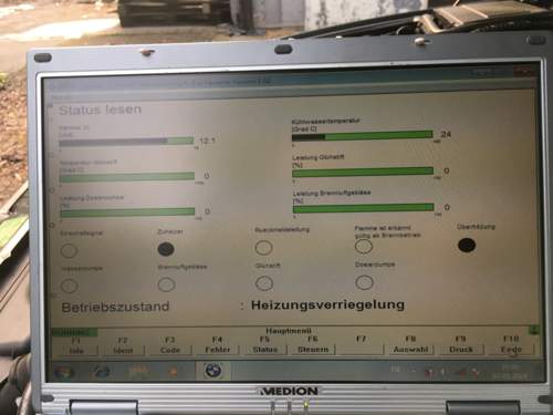

Hallo, ich habe eine Werksstandheizung. Zu Ende des Winters hat sie nicht mehr gestartet. Jetzt wollte ich der Ursache mal auf den Grund gehen. Wie kann ich die bei den aktuellen Temperaturen starten? Nur über OBD?
Als Fehler steht "Kommunikationsproblem", aber wenn die Heizung bei 20 Grad nicht startet, kann ich ja gar nichts machen.

Ich tippe auch auf Kontaktprobleme im Stecker. Was mir auch aufgefallen ist, über OBD zeigt er Überhitzung

Ich muss nochmal mein altes Thema hochholen. Ich habe einige Fehler gefunden. Der Diesleschlauch am Pumpenausgang war leicht undicht. Er hat nicht getropft, aber war feucht. Dadurch ist das Diesel von der Heizung zurückgelaufen und der Schlauch zwischen Pumpe und Heizung war leer. Mit den paar Sekunden Pumpentakte hat sich der Schlauch nicht gefüllt und die Heizung ging immer auf Störung. Das Problem ist beseitigt und schon ist das nächste Problem da: jetzt kocht sie. Die Wassertemperatur geht auf über 100 Grad und die Heizung wieder auf Störung. Die erste Zusatzpumpe an der Heizung hast Kontaktprobleme, mal lief sie, mal nicht (auf der Werkbank). Wenn sie lief, hatte sie auch Lagergeräusche. Hab mir dann eine Gebrauchte besorgt. Die lief stabil und ohne Geräusche (auf der Werkbank). Eingebaut läuft sie sofort bei Heizungsstart. Man fühlt Vibrationen an Pumpengehäuse und Schlauch. Dann geht die Temp rauf. Oben an der Entlüftungsschraube kann ich dann Dampf ablassen. Als wenn die Pumpe das Wasser nicht weg bekommt. Heute mal das Doppelrückschlagventil am Motor geprüft: heile. Als nächstes würde ich die Heizung mal über Schläuche an einem Wassereimer betreiben. Dann sehe ich, ob das heisse Wasser gefördert wird.

Ich habe schon sehr viele TT-C repariert und dabei altersbedingt eine Abnahme der Empfindlichkeit des Temperaturmesswiderstandes festgestellt. In der Diagnose kann der aktuelle, von der Heizung gemessene Temperaturwert angezeigt werden und ich vergleiche mit einem Thermometer am Ausgang.
Ältere Geräte heizen dann auch mal 10°C höher auf als in der Diagnose angezeigt wird.
Ein erhöhter Schaltpunkt ist ungünstig, ein heißer Motor hat eine hohe Wärmeabstrahlungen und dadurch wird die Heizzeit unnötig verlängert. 100°C bei Abschaltung ist aber auch bei älteren Geräten ungewöhnlich, bei schlechtem Kühlflüssigkeitstransport und hoher Abschalttemperatur ist aber dann "sieden" wahrscheinlicher.
Ein Fehler "Überhitzung" wird von der Heizung erst bei mehr als 120°C abgelegt, das passiert normalerweise erst, wenn in der Heizung Kühlflüssigkeit durch Dampf ersetzt wurde und dadurch Kühlung fehlt.
