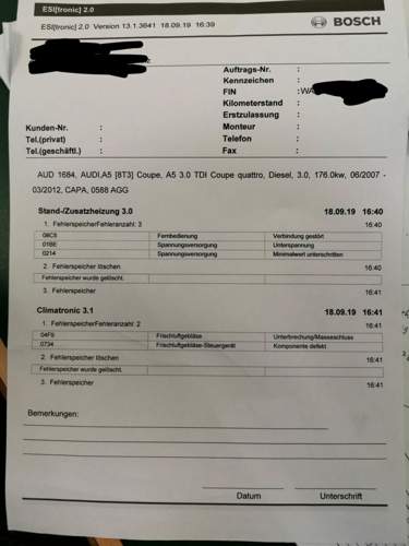

Hey, heut 1. Tag schnee ca. 8cm und die standheizung will nicht. Habe sie vor dem fahren per fernbedienung gestartet und beim einsteigen war das auto kalt. Dann wollt ich sie vor dem wegfahren im mmi starten und das symbol hat eine minute aufgeblinkt wie immer und ist dann wieder aus gegangen.
Kann sein, dass zu viel schnee am auto war oder sowas?

Problem hatte ich auch schon mal vor ein paar Jahren. In den Alpen, 1500 m hoch, über Nacht dichter Schneefall, Auto zugeschneit. Ich habe bisher immer vermutet, dass die Heizung wieder abgeschaltet hat, weil kein Sauerstoff für die Verbrennung vorhanden war. Ist aber nur eine reine Vermutung. Habe bisher keine definitive Erklärung dafür. Später ist sie wieder einwandfrei gelaufen....
Könnte das bei Dir evtl. auch die Ursache sein?
Wenn das Fahrzeug komplett zugeschneit(Schnee liegt nicht nur an auf dem Fahrzeug) ist so das die SH keinen bzw. nicht genug Sauerstoff ansaugt/kriegt schaltet diese aus da es zu keiner Flammbildung kommt!
Beim TE denke ich das ist nicht der Fall!
Ist genug Sprit im Tank bzw. nicht auf Reserve?
Hört man sie anlaufen?
Hört man die Dosierpumpe klicken?
Fehlerspeicher auslesen!

Jedenfalls sollte es doch funktionieren, wenn unterhalb frei ist für genügend verbrennungsluft?
Tank ist bei der letzten weißen markierung.
Schade das du sie nicht nach dem losfahren gestartet hast, dann könnte man Unterspannung schon mal ausschließen. Am besten Fehlerspeicher auslesen lassen.
Zu wenig Tankinhalt kommt auch in Frage.

Also, heute nach der arbeit war noch ca. 4 cm schnee auf der scheibe bzw. motorhaube und die SH lief trotzdem an.
Wird also in der Früh zu viel schnee ringsrum am boden gelegen sein. Werde es beim nächsten mal beobachten.
Praktischer weiße war zu hause dann auch der tank fast leer (grünes tanksymbol leuchtete auf). Dann lässt sich die SH auch nicht mehr starten.
Ok. Da scheinen zwei mögliche Ursachen zusammengekommen zu sein: Sauerstoffmangel und (fast) leerer Tank.
Es kann aber auch sein, dass die Pumpe der Standheizung nicht mehr will. Dann schaltet sie ab, du bekommst aber keine Fehlermeldung.
Zweite unangenehme Variante: es hat den Brenner gehimmelt. Hatte ich auch mal und somit eine teure Reparatur zur Folge. Kannst den halben Vorderwagen für zerlegen... sonst kommst an die Standheizung für teiletausch nicht dran 🙄
Beide Fehler äußern sich in der Form, dass die Standheizung kurz anläuft und dann aus geht. Mit wenig Treibstoff hat das nichts zu tun. Das ist erst, wenn die Reserve aktiv ist. Und dann macht die Standheizung überhaupt nichts.
Wenn die Umwälzpumpe def. ist läft die SH bei laufendem Motor, was der TE ausprobiert hat!
Sie hat trotzdem ausgeschaltet!
