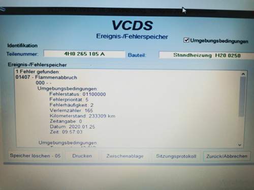

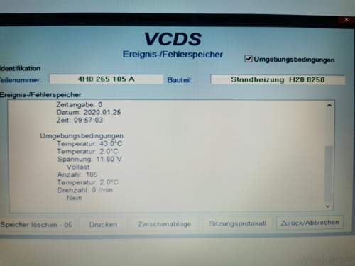

Jetzt hats mich auch erwischt.
Standheizung springt an, geht aber nach ein paar Minuten wieder aus und vorhin hat sie stark gequalmt.
Img-20200125
Img-20200125
@Fresh_Thing schrieb am 25. Januar 2020 um 11:20:02 Uhr:
klick, einfach mal testen, Tank vorher aber fast leer fahren 😉

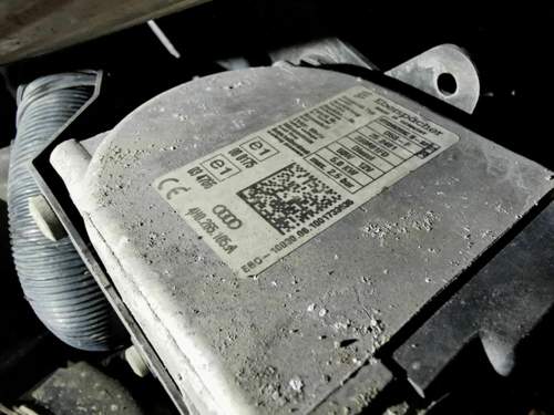

Habe mal meinen Schrauber (Meister bei VW) angeschrieben. Mal sehen was er sagt und ob er da was machen kann.
Also, von außen ist kein Defekt an der SH festzustellen und um sie zu öffnen, muss wohl die vordere Stoßstange demontiert werden.
Würde am liebsten im gleichen Athemzug ein paar Teile von der SH tauschen.
Kennt sich jemand mit der Eberspächer Hydronic 2 D5S-F aus und könnte mir sagen was da am besten ausgetuascht werden könnte bzw was man noch im Vorfeld testen könnte?

@Fresh_Thing schrieb am 1. Februar 2020 um 15:31:57 Uhr:
Danke und Gruß

was steht im Fehlerspeicher ?
keine flammbildung?
gerät entriegeln per Diagnose und paar mal versuchen zu starten
ansonsten Manuell beim Diesel vorglühen
