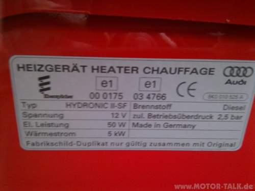

Hallo, weiss jemand wo genau der Einbauort der Standheizung ist? Ich habe gestern mal gesucht und leider nichts finden können. Habe mich übrigens vertan, als ich schrieb, dass in meinem Audi eine Standheizung von Eberspächer verbaut ist.
Das was ich gesehen habe war der Kat von Eberspächer.... :):(
Leider steht weder auf der Rechnung noch auf der Auftragsbestätigung ein Hinweis, um welche Standheizung es sich handelt. Einerseits finde ich es schon merkwürdig, dass ich auf Nachfrage, ob wegen des defekten Steuergerätes ein Kulanzantrag bei Audi gestellt werden kann, die Antwort. '' Ist kein Produkt von Audi, daher gibt es auch keine Kulanz'' bekomme, andererseits die Standheizung vollständig in das System des Fahrzeugs integriert wird und ich als Kunde keinerlei Unterlagen und Informationen zum Gerät etc. bekomme.
Audi wird mir immer sympathischer. Noch einen Audi kaufe ich bestimmt nicht mehr.
Sollte vorne rechts vor dem Rad sitzen, sieht'st du aber nur von unten wenn die Verkleidung weg ist
Mach mal die Motorhaube auf, dann siehst Du links an der Innenseite der Haube das Typenschild der Standheizung, bei Audi werksseitig: Eberspächer. Warum stellst Du nicht selbst eine Anfrage an die Kundenbetreuung. Schildere freundlich und sachlich Dein Problem und ich bin mir sicher, dass Du dann zumindest einen Teil Deiner Kosten ersetzt bekommst...;) Was Deine Werkstatt dazu sagt ist natürlich lächerlich und auch inakzeptabel...
