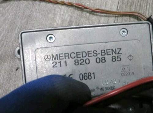

Ich hab mal gehört dass das eine ganz normale Thermo Top C ist aber zusätzlich sind beim W211 die Teile unten und der Knopf in der Mittelkonsole verbaut. Und die Fernbedienung ist auch anders. Vielleicht ist der Unterschied nur der Telestart Empfänger. Aber ich bin mir da nicht sicher.
20170408-092309
20170408-092244
Screenshot-20170408-092107
@malpaste
Ich habe meine STH nachgerüstet mit original Kabelbaum und Schalter.
Schau mal bei e**y rein, dort findest Du gebrauchte für günstiges Geld. Die gebrauchte war aus einem 270er CDI und ich habe einen 320er CDI, da war sogar der Kabelbaum dabei den ich gegen einen neuen getauscht habe.
Die verrichtet ihren Dienst wie eine neue (3x auf Holz geklopft).
Ganz wichtig nach dem Wechsel der STH, die Kontaktsteckergummis mit Vaselinfett einschmieren hält die Feuchtigkeit fern.
Ja die Standheizung ist doch ja aber Mit Stardiagnose Diagnosefähig oder? Von daher muss die für 211er sein! Die lässt sich doch beim 211er doch auch über das "Mäusekino" im Tacho per Zeitschaltuhr programieren !?
Ich kenne das nur vom 203 und da muss man sogar drauf achten ob Mopf oder VorMopf...sonst haut das nämlich nicht hin!
Wenn die sich nur per Telestart(ohne Tacho) starten lässt könnte es sogar sein das es ne Normale ist...so genau weiß ich das jetzt auch nicht!
MfG
