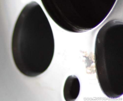

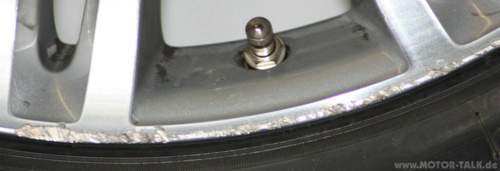

Meine Felgen haben im glanzgedrehten Teil, kleine Aufblühungen des Klarlacks. Diese Stellen sind nun gelblich geworden. Kann man sowas selbst wieder überarbeiten, das es wieder schön aussieht, oder sollte ich die Felgen einem Fachmann übergeben ?? Ich würde diese gerne wieder flott machen, solange ich noch die Winterrräder drauf habe. Vielleicht kennt sich ja jemand von euch damit aus und hat evtl. Tips für mich. Ich habe auch mal bei uns in der Nähe einen Felgenreparateur gefragt, aber der meinte, das man bei glanzgedrehten Felgen keine Chance auf Besserung hätte bzw. er das nicht machen kann.
Wäre super wenn ihr mir dazu ne Hilfestellung zur Selbstreparatur geben könntet, ansonsten einen Reparateur nennen könnt der sowas möglichst kostengünstig macht.

Also ich habe nun mal bei der Aluklinik und bei Rindt angefragt, beide wollten Bilder von den Felgen. Nachdem ich denen diese zugemailt habe, ist heute schonmal ne Antwort von der Aluklinik gekommen.
Leider viel zu teuer, da sie pro Felge 250 Euro netto haben wollen. In der Bucht bekommt man die Felgen neu komplett für 1050 Euro !
Hier mal der Auszug aus der Mail:
"Selbstverständlich sind wir in der Lage, auch Ihre Felgen wieder in einen ordnungsgemäßen Zustand zu versetzen, bzw. zu veredeln.
Glanzdreh / Polierbild mit Klarpulver.bei vorderflächig glanzgedrehten ( CNC diamantüberdreht ) ........................
Bei diesen einteilig-gegossenen Felgen berechnen wir für die Beseitigung von normalen Bordsteinbeschädigungen bzw. Oberflächenschäden , das Erstellen eines neuen Glanzdrehbildes, bzw. Polierbildes bis zum Mittelbereich sowie das abschließende Beschichten mit passendem Klarkunstoff , ca. EUR 250,00/ netto/ Stück."
Mal sehen wann die Antort von Rindt kommt, vielleicht ist das Angebot von denen ja günstiger !
Kannst du uns auch bitte die Fotos reinstellen?
Also hier mal ein paar von den Bildern. Einmal der Bordsteinschaden und die weiteren sind die Klarlackschäden bzw. Aufblühungen. Sind nicht alle Fotos, von den Aufblühungen gibt es an jeder Felge 2-3 kleine Stellen !

Deine "Aufblühungen" auf der glanzgedrehten Fläche nennt man Filiform-Korrosion.
Ursache: Scharfe Abdrekannte und zu wenig Lack auf der Kante. Manchmal auch zusätzlich zu wenig Korrsionsschutz auf dem Alu und Lunker (Poren) im Alu.
Wenn Du ganu hin schaust, hat Dein Rad min. 3 Lackschichten. Ich tippe auf 5 bei dem Rad-Typ. In den Speichenfenstern ist u.a. noch silber und an der Kante grau zu sehen.
Herstellung von so einem Rad:
1. Korrosionschutz A für das ganze Rad
2. Grundierpulver (grau) für das ganze Rad
3. Basislack (silber), Sichtbereich
4. glanzdrehen der Frontseite (ggf. plus Entgraten der Kanten)
5. Korrosionschutz 2 für den abgedrehten Bereich
6a. Acrylklarpulver für das ganze Rad (beste Optik und zusätlicher Schutz)
oder
6b. Klarnaßlack + Acryl-klarnaßlack jeweils für das ganze Rad
oder
6c. Klarpulver (Polyester) + Acrylnaßlack (UV-Schutz) jeweils für das ganze Rad
Einfach nur den Klarlack entfernen, glanzdrehen und überlackieren ist schlecht und sollte man nicht machen. Kein Korrosionsschutz (Filiform kommt schnell wieder) und Lackhaftungsprobleme zum alten Lack.
Ein erneute Abdrehen sorgt für ein weiteres Problem. Je weiter man ins Alu kommt, desto mehr Lunker werden "aufgeschnitten". Zusätliche Korrosion ist die Folge. Und die Kante wird noch schärfer ...
In der Produktion werden solche Räder nach dem 2. Abdrehen eingeschmolzen ...
Die Filiform-Korrosion sorgte auch mal dafür, dass es zeitweise nur noch bei AMG glanzgedrehte Aluräder gab und sonst nicht.
Viele Grüße
