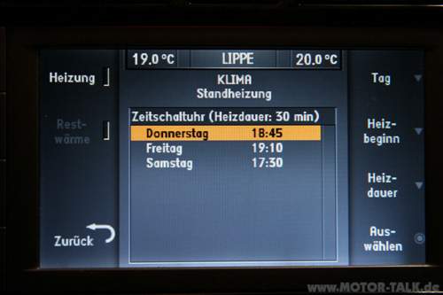

Wieder einmal eine Standheizungsfrage:
Meine umprogrammierte Standheizung im V10 lässt sich zwar per Menü einstellen, aber springt nicht zur programmierten Zeit an. Händisch einschalten funktioniert dagegen problemlos.
Mache ich was falsch oder ist das ein (bekannter) Fehler?

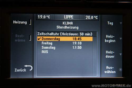

Hast bestimmt vergessen, die Uhrzeit zu aktivieren.
Wenn Du die aktivieren willst, musst Du auf der Uhrzeit stehen und dann entweder den großen runden Knopf unter dem Display drücken oder mit dem untersten Knopf rechts neben den Display "Auswählen" betätigen. (Bild 1)
Vor dem Wochentag erscheint dann bei dem aktivierten Startzeitpunkt ein Häkchen. (Bild 2)
Willst Du den Timer deaktivieren, dann bis "AUS" scrollen und bestätigen bzw. auswählen.

Nein, das Häkchen ist es nicht, die Heizung springt auch dann nicht zur programmierten Zeit an. Was kann es sein? Diesel ist genug im Tank, bleibt wohl nur noch ein Elektronik Problem oder ein Programmierthema?
irgendwer schon sowas gehabt?
Danke mit Gruss aus dem Schnee!
Bei manchen Modellen verriegelt die Standheizung wenn der Tank erst bei ca. 1/4 voll steht schon.
Ich konnte es selbst nicht glauben und habe alles Mögliche interpretiert. Nach Volltanken funktionierte wieder die Standheizung und auch als Zuheizer, ist ja schließlich dasselbe Gerät.
Habe es jetzt bereits drei Mal wieder programmiert und Alles Top.
