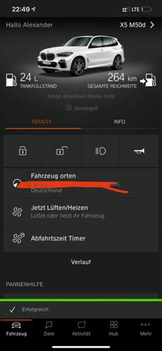

Hallo Forum,
Heute Morgen wollte ich natürlich bei -8° die Standheizung benutzen über die App kam dann ständig schon die Meldung es läuft etwas schief.
Jetzt sitze ich in meinem Auto und möchte sie direkt starten und auch hier kommt Funktion im aktuellen Fahrzeugstatus nicht verfügbar.
Kennt jemand das Problem?

@X5 Heizerin schrieb am 11. Februar 2021 um 12:49:01 Uhr:
Hatte heute Morgen auch das Problem mit der Fehlermeldung aber mit dem Schlüssel
(der programmierten Taste) hat es wunderbar geklappt ;-)

Ich tippe auf den klimatisieren button und lasse die App für ein paar Sek. aktiv stehen. Dann erst Lockscreen oder auf den Home-Screen. Bin ich zu schnell, kann es sein, dass die Übertragung durch einen schnellen Schubser in den Hintergrund nicht voll umgesetzt wird, wegen dem Stromverbrauch durch die Apps, die dann suspended werden. So ist bisher mein Eindruck...
Welchen Einfluss hat die Entfernung denn auf die Funktion der App? Nach meiner Kenntnis gibt es keine direkte Verbindung App-Auto, zumindest so lange wie es keine Bluetooth oder W-Lan Verbindung zwischen Telefon und Auto gibt. Nach meinem Verständnis geht die App immer über den zentralen Server. Das heisst, dass das Auto eine Internetverbindung benötigt und die App natürlich auch. Da sehe ich keine Temperaturprobleme, sondern lediglich die übliche schwache Leistungsfähigkeit bei der BMW EDV-Seite.

@Nicht-Fan schrieb am 12. Februar 2021 um 07:46:42 Uhr:
Liegt eindeutig am BMW-Server.

Tatsächlich überlege ich, auf die Schlüssel-Aktivierung (wenn's dann über die Distanz/Mauern bei mir geht) umzusteigen, da die App und der BMW-Server in den letzten Tagen, seit es saukalt ist (... und der Server wahrscheinlich zuviele Anfragen gleichzeitig bekommt), häufiger nicht funktionieren.
Funktioniert es denn, wenn man es am abend vorher mit der App plant mit Startzeit z.B. 7:30Uhr?
Entweder findet die Übertragung sofort statt und der Test ist Sache des Autos oder der Server merkt sich das und schickt sie am nächsten Morgen mit allen anderen Meldungen erst los und es gibt einen Datenstau.
Ersteres macht für mich mehr Sinn aber das will ja nichts heißen ;-)
