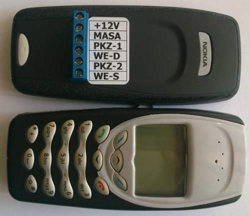

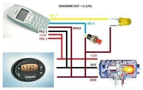

habe noch eine preiswerte Alternative gefunden, per GSM-Handy STH beim W211er zu steuern, ohne CAN-BUS Anbindung!
Da die Variante am Telestart T70 im Kofferraum anzubinden nicht beim 211er funktioniert, hier eine preiswerte Lösung zu Fahrzeugspezifischen Systemen...
Ich habe mir über die Ebay-Plattform einen GSM-Controller gekauft (Nokia Handy inkl. eingebautem Controller für Verbraucher Ein- und Aus zu schalten), siehe Bilder.
An dem Schaltausgang PKZ-1 von GSM-Controller (Handy) habe ich ein Miniaturrelais gegen Masse mit Adern angelötet. Den Schaltkontakt des Relais (Schließer) mit Adern habe ich mit den vorher rausgemessenen Adern des orig. verbauten STH-Tasters in der Mittelkonsole an die beiden Adern mit angelötet, siehe letzte Darstellung rote Pfeile.
Den GSM-Controller (Handy) muss auf 1 Sec. Schalt-Impuls einstellt werden, so dass Miniaturrelais Kontakt der beiden Adern des orig. STH-Tasters nur Impulsmäßig als Schließer getastet wird, als wenn man Taste kurz betätigt um STH Ein oder Aus zu schalten.
GSM-Controller (Handy) Beschreibung:
Der Vorteil bei dieser preiswerten Lösung ist, GSM-Controller (Handy) ist nicht spez. Auto und Modell gebunden, kann universal bei jedem Auto-Hersteller angewendet werden. Nur die Anbindung an den Zugriffspunkt (z.B. Anschluß an orig. STH-Taster) muss rausgemessen werden. Kein Fehlalarm/Anschaltung wie bei Lösung mit Lichtempfindlichen LDR über Handydisplay!! Man kann mit diesem GSM-Controller (Handy) von 1 Sec. Tastzeit oder 1-60 Min. programmieren (auch wieder vorzeitig ausschalten bei erneutem Anruf oder SMS). Man kann am PKW die verschiedensten Möglichkeiten mit schalten, ob STH, Alarmanlage, Zentralverriegelung z.B. so das alle Fenster und Schiebedach zufährt bei Verschließen des Fahrzeugs, usw. Dieser GSM-Controller (Handy) bietet auch per SMS oder Anruf eine Rückmeldung auf das Anruferhandy, wo mit aktiviert wurde. Nur Telefonnummern werden bei GSM-Controller (Handy) angenommen, welche auch in dessen Telefonliste gespeichert sind, unbek. oder fremde Rufnummern werden abgelehnt. GSM-Controller (Handy) wird konstant mit 12 Volt der Autobatterie gespeist und kostet z.Zt. 46 € inkl. Versand !!!
Habe GSM-Controller (Handy) in der Mittelarmlehne positoniert, da wo ehem. Ladeschale von Nokia 6130 montiert war.
Gsm-handy-fernschalter-01
Gsm-handy-fernschalter-02
Gsm-handy-fernschalter-03
+2
