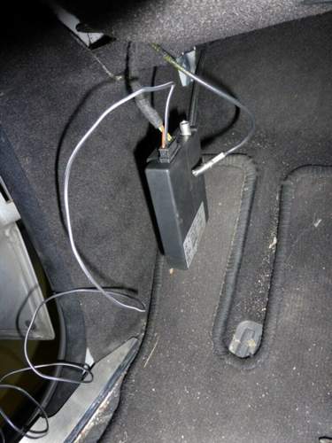

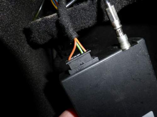

Heute habe ich den Selbstversuch gemacht und kann sagen, dass meine T70 Fernsteuerung am Pin 4 auf gar nichts reagiert.
Weder Plus noch Masse und gegen Masse und Plus ist der Wiederstand am Pin unendlich. Somit kann man wohl davon ausgehen, dass dieser Pin nicht beschaltet ist.
Bei der Gelegenheit habe ich auch gleich noch gemerkt, dass meine Spritpumpe der SH nicht mehr pumpt. Also musst ich da auch noch die Kontakt reinigen und jetzt geht es wieder.

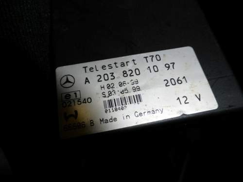

Also mein T70 geht nicht. Wenn ich jetzt bei eBay einen T90 Empfänger besorge, hat der dann die gleichen Signale und passt eventuell sogar der Stecker ?
T 70
Anschluss
Provisorische Leitung auf Pin 4
Hallo MichaelV12,
den Versuch mit/an dem Gruppenstecker habe ich damals bei meinem W211 mit STH auch durchgeführt, sogar einen voll beschalteten abgeschnittenen Stecker beschafft, der am Telestart-Modul aufgesteckt wird --> erfolglos.
Deshalb habe ich damals mal meine Preisgünstige Variante mit Bildern mit Kabel-verknüpftem Nokia Handy (3210) hier eingestellt (GSM-Controller), ohne CAN-BUS Anbindung, also universell für jedes Auto nutzbar. Wahlweise mit Plus oder umgeklemmt der Minus geschaltet, je nach wie man es benötigt.
Das mit dem vorhandenen T70 Telestart Modul und dann mit T90 Fb bedienen wird nix, da benötigst Du auch das zugehörige T90 Telestart Modul. Aber da sieht das nicht anders aus (Eingriff von Außen), da Telestart Modul über Plus/Minus Signale per CAN-BUS gesteuert wird.
Alle Telestart kommunizieren auf dem W-Bus, mit dem CAN hat keiner eine Verbindung.
Ja, T70 kann gegen T90 bzw. 91 oder 100 getauscht werden. Die Signale auf dem W-Bus sind alle gleich. Der Antennenanschluß hat sich geändert, es ist jetzt ein einpoliger FaKrA, nicht wie bei dir ein WiClic. Der sechspolige MQS Stecker ist identisch.
