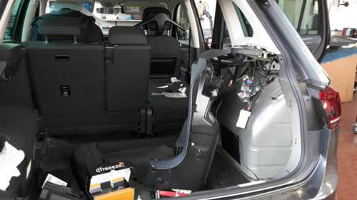

Wo sitzt der Webasto Empfänger?

Der nachträglichen Einbau der Dfreeeze musste sein, da die Sende/Empfangsqualität zum Tiguan I
deutlich schlechter ist.
Daraufhin habe ich mich für den Einbau Dfreeeze am 23.11.16 entschieden.
Alles zusammen hat mich der Spaß 350,-- € gekostet.

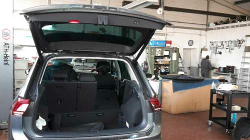

Ich konnte in der Werkstatt zuschauen beim Einbau, die Empfangseinheit sitzt
hinten rechts hinter der Seitenverkleidung.
Bilder anbei.
Img-20161123-wa0009
Img-20161123-wa0005
hier ein Foto mit Sommerreifen
