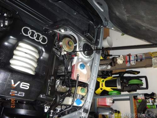

da nach langer Standzeit meine gute Eberspächer den Dienst versagte hab ich die nun auf Garantie repariert bekommen, Typischer "Standschaden" war ein festgegangenes Gebläse, die Wasserpumpe hat mir Eberspächer freundlicherweise auch neu gemacht, das Teil läuft auch wieder super, sogar mit E85 pur 🙂 Doch nun zu meinem Problem:
Das Innenraumgebläse wird nicht aktiviert.
Die Klima springt nach Einschalten der SH auf die letzten Werte und auch die Anzeige für Gebläse geht wie üblich, nur bleibt der Luftzug aus... :-(
Auch nach Zündung einschalten bleibt es ruhig.
Die Heizung schaltet nach wenigen Minuten auf halbe Kraft, da ja keine Wärme abgeführt wird und der kleine Kühlkreislauf warm ist.
Sofort nach abschalten der SH geht das Innenraumgebläse wieder wie gewohnt, die 3 Sicherungen der SH sind auch in Ordnung.
Ist in der SH noch irgendein Steuergerät drin, das Eberspächer viell. "zurückgesetzt" hat od. ist irgendwo noch ein Relais verbaut, das das Gebläse steuert, wenn ja wo?
Gruß, Lars
hier die Auflösung des Thread`s:

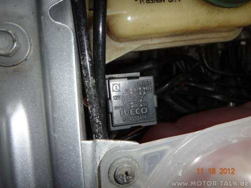

Es wurde bei der damals nachträglich eingebauten Eberspächer B5WSC ein Relais für die Gebläseansteuerung verbaut, das nach 11 Jahren an der Kotflügelinnenseite nich wirklich vor Wasser geschützt ist und nach über einem Jahrzehnt einfach weggegammelt ist, Kabel/Verbindungen/Schuhe waren teilweise grün und selbst 2 Pin`s des Relais waren nur noch halb so dick wie original, auch die Schraube der Befestigung des Relais war nur halb so stark wie original, das Massekabel dahinter war auch fast grün und gab keinen Kontakt mehr..
Neuen Relaissockel inkl. neuem Relais und nat. neue Kabelschuhe verpresst und die Heizung läuft einfach super.
Auch die Bedienung über das Handy-Modul funktioniert super, gestern früh 4 Uhr in Leipzig vorm Alpenmax getestet und nach der Party früh halb fünf bei 3 Grad draussen ins 24 Grad warme Auto gestiegen... die Püppies waren begeistert :-)
Ich werde bei Gelegenheit mit einem Winkel das ganze in die Innenseite des Kotflügel legen, damit Wasser und Salz nichtmehr genau drüber laufen und das ganze mal länger als 11 Jahre hält. 😰
Gruß, Lars

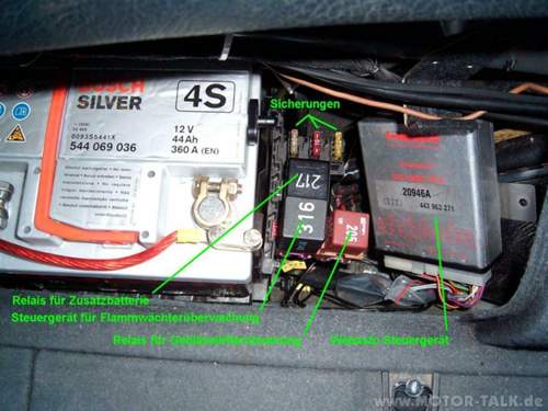

Für das Gebläse gibt es ein 2 Wegerelais. Das wird über das erreichen der Küjlmitteltemperatur ab 50 Grad geschaltet und die Lüfter geht an. Jetzt kannst du nur nach dem Relais suchen oder mal die Verkabelung am Klimabedienteil schauen.

ich hatte Mal vor Jahren ein Bild mit Beschreibung gemacht. Ist deine Standheizung Werkseinbau? Falls ja, dann ist es das Relais 205.
