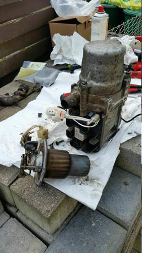

@cTech schrieb am 18. Februar 2018 um 02:41:36 Uhr:
Wie ich oben schon geschrieben habe, habe ich die STH vor Einbau einmal zerlegt und komplett gereinigt. Läuft bisher ohne Probleme. Vielleicht auch eine Option für dich?!
Hallo
Genau das werde ich auch machen wenn es schlimm aussieht werde ich die Brennkammer gleich mit erneuern.

Vorne stoßstange ab rechts rad und radhausschale ausbauen dann kommst du sehr gut drann bevor du die schläuche löst mit klemmzange klemmen das nicht das wasser ausläuft und makiere die schläuche wo welches nacher angeschlossen wird mit dem Handy immer bilder machen kannst dann später gucken wenn du nicht weisst.
Als Hinweis.. In der Bucht für 12€

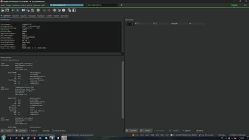

und auch bei mir nun pünktlich zum Winter die Standheizung oF...
Fehler sind:
1410 Heizgerät überhitzt
1411 Temperaturfühler G18 Kurzschluss nach Masse (sporadisch)
2251 Heizgerät verriegelt
(siehe Screenshot; da auch Temperaturen vom Heizgerät und G18 zum Fehlereintrag))
Standheizung ging vor einer Woche noch, wenngleich sie mir etwas lauter vorkam, wie gewohnt.
Heute dann nimmer mit Fehlermeldung im FIS und zur Folge auch dem Wegfall des Menuepunktes im FIS
Den vorangegangenen Ausführungen entnehme ich, dass es wohl in Richtung Kühlmittelpumpe gehen könnte.
Allerdings läuft diese hörbar an, wenn ich sie im Stellgliedtest ansteuer (Umwälzpumpe V-55 mit 101%).
Ich habe derzeit ein Problem mit der WaPu mit Wasserverlust (ca. 0,5l auf 1500km). Könnte es daher sein, dass Luft im System ist und daher die Überhitzung entsteht?
Und last but not least: kennst sich hier jemand mit DiagRA aus? Habe nämlich kein VCDS und weiß nicht, wie ich die Verriegelung der Standheizung mit DiagRA lösche um weitere Fehlersuche zu betreiben. Habe eine Seite mit Anpassungskanälen, weiß aber nicht welcher Kanal die Verriegelung ist und welchen Wert ich zur Entriegelung eingeben muss....
Beste Grüße,
Alex.
