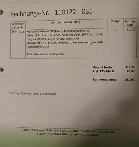

Ich hab beim gleichen Problem die Heizung ausbauen lassen, vorher checken ob Sprit ankommt, KW Kreis brücken, Heizung einsenden, es gibt verschiedene Instandsetzer.
Serienmäßig ist eine Webasto Thermo top drin.
Regenerierung kostet 250… 500€, zzgl. Aus- und Einbaukosten.
Was war der Fehler, bzw. was musste repariert werden?
VG
