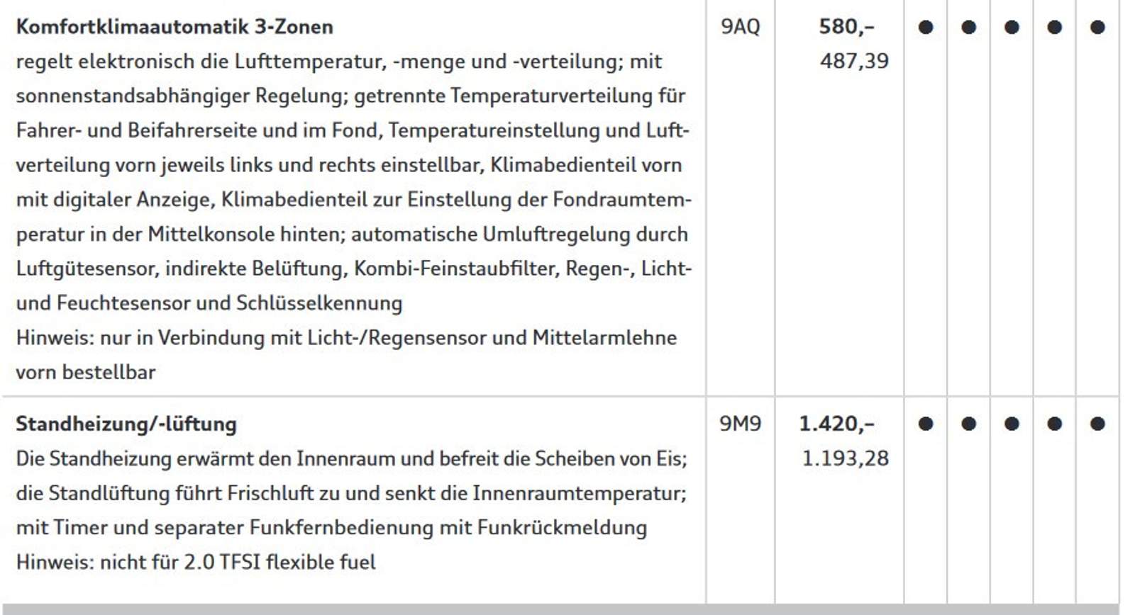

Aus der Preisliste vom VFL und FL steht lediglich das was im Anhang zu lesen ist.
Das die SH ab Werk ohne Codieren nicht den Motor mit vorwärmt ist doch eigentlich Bekannt,....
