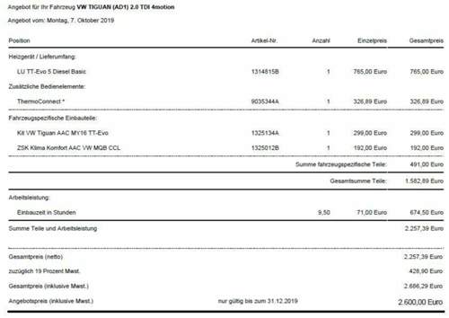

ich hab jetzt direkt bei vw und bei Webasto partner angefragt. Beide wollen about 2500€....
ich hab ein MJ 2016, 150tdi 4x4
Das wären ca. 1400€ Nur für den Einbau...

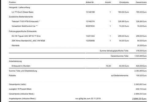

Hier mein Webasto Angebot
Webasto-standheizung
Auch das sind 2 600 ......
