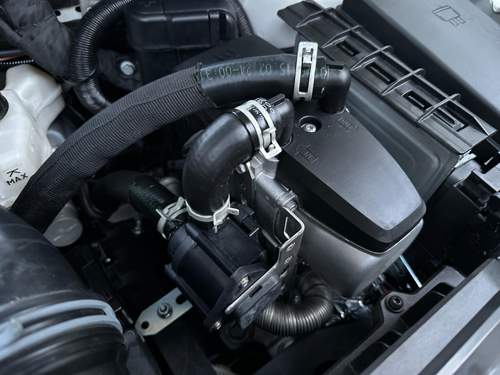

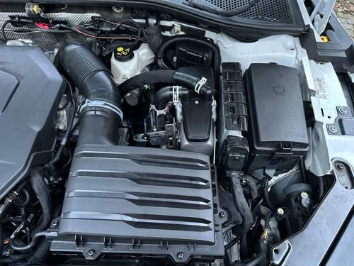

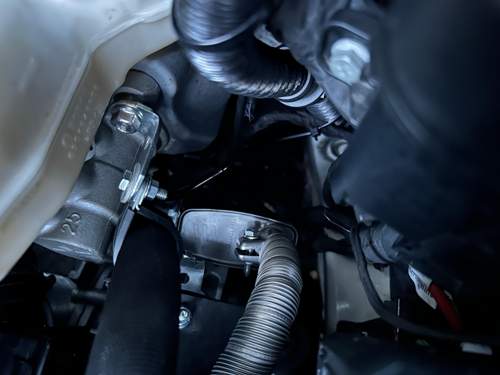

**Erfahrungsbericht: Standheizungseinbau beim Bosch-Service für den VW Arteon Shooting Brake R**
nach einer Woche beim Bosch-Service habe ich heute meinen Arteon abgeholt. Der Werkstattmeister hat sich viel Zeit genommen, um mir alle Details zum Einbau der Standheizung zu erklären. Für mich als Laien wirkt die Installation sehr professionell. Natürlich lassen sich auf den Bildern nicht alle Einzelheiten erkennen, aber sie geben einen guten Eindruck davon, wie der Einbau beim Arteon SBR realisiert werden kann. Bidler sind angehängt.
### Überrasche Lösung für den Innenraum
Zu meiner positiven Überraschung hat es der Service geschafft, einen Schalter zur Aktivierung der Standheizung im Innenraum zu integrieren. Zwar wurde dieser relativ weit oben positioniert, was nicht meine erste Wahl gewesen wäre, aber er ist dennoch gut erreichbar. Ein kurzer Rückruf zur Abstimmung der Platzierung wäre aus meiner Sicht wünschenswert gewesen. Bilder im Anhang.
P.S.: Der Knopf leuchtet wenn die SD aktiv ist. Das hätte ich gerne gesehen. Kann ich bei der aktuellen Einbauposition leider nicht sehen. Außer es ist dunkel. Dann sieht man ein oranges Licht.
### Funktionsweise der Eberspächer Standheizung
Etwas irritierend war zunächst die Erklärung zur Funktionsweise der Anlage. Die Eberspächer Standheizung kann die Innenraumlüftung nicht direkt ansteuern. Was bedeutet das konkret?
Aktiviert man die Standheizung zeitgesteuert oder per Fernbedienung, wird die warme Luft über alle Lüftungsschlitze (Scheiben-, Fuß- und Passagierheizung) verteilt – und zwar mit der Temperatur, die zuvor auf dem Klimagerät eingestellt war.
Möchte man die warme Luft gezielt nur auf die Frontscheibe lenken, muss man dies am Vortag manuell vorbereiten: Klimatemperatur auf "High" stellen und die Lüftung explizit auf "Scheibe" einstellen. Andernfalls verteilt sich die Wärme gleichmäßig in der voreingestellten Temperatur des Klimagerätes über alle Lüftungschlitze.
Angeblich gibt es ein „Komfortmodul“, das eine gezielte Steuerung der Lüftung ermöglicht. Dieses gehört jedoch nicht zum Standard-Lieferumfang. Ehrlich gesagt hätte ich mir diese Funktion direkt gewünscht und auch erwartet. Das Modul hat allerdings einen Nachteil: Es verursacht Fehler im Bus-System, die zwar keine technischen Auswirkungen haben, aber im Log dauerhaft sichtbar bleiben.
### Kosten und Verhandlungen
Nun zum finanziellen Aspekt, den ich ebenfalls nicht unerwähnt lassen möchte:
Der ursprüngliche Preis für die Installation lag bei 2.790 €. Nach Verhandlung konnte ich diesen auf 2.500 € reduzieren. Allerdings erhielt ich bereits am ersten Tag nach der Fahrzeugabgabe einen Anruf vom Bosch-Service. Man informierte mich, dass der Einbau nicht wie im Vorschlag von Eberspächer vorgesehen möglich sei und ein erheblicher Mehraufwand nötig wäre. Dies sollte ursprünglich zusätzliche 350 € kosten. Letztlich haben wir uns auf einen Aufpreis von 150 € geeinigt – ein fairer Kompromiss, wie ich finde.
Eigentlich hätte ich sowohl vom Bosch-Service als auch von Eberspächer erwartet, dass ihnen bekannt ist, dass der vorgeschlagene Einbauplatz für die Standheizung beim "SBR" nicht möglich ist, da sich dort der Ölkühler befindet. Allerdings führte der Bosch-Service meiner Stadt diesen Einbau beim Arteon SBR zum ersten Mal durch. Ein vorheriger Termin zur Machbarkeitsprüfung wäre sicherlich hilfreich gewesen und hätte die nachträglichen Verhandlungen für beide Seiten angenehmer gestaltet.
Damit belaufen sich die Gesamtkosten nun auf 2.650 €.
#Bewertung des Dienstleisters
Positive Aspekte:
Der Werkstattmeister nahm sich Zeit, um die durchgeführten Arbeiten verständlich zu erklären.
Die Installation wirkt professionell und sauber ausgeführt.
Der Service zeigte sich bei der Preisverhandlung sowie möglichen Nachrüstungen (Komfortmodul) kulant.
Kritische Punkte:
Die fehlende Vorabkenntnis über die Besonderheiten beim Arteon SBR, insbesondere den nicht geeigneten Einbauplatz aufgrund des Ölkühlers, wirkt unprofessionell.
Eine fehlende Machbarkeitsprüfung führte zu unerwarteten Mehrkosten und nachträglichen Verhandlungen.
Fazit:
Der Bosch-Service scheint engagiert und kundenorientiert, jedoch mit Verbesserungspotenzial bei der Planung und Vorbereitung spezifischer Einbauten. Ein Machbarkeitscheck im Vorfeld hätte die Situation optimieren können.
### Fazit und Ausblick
Der Praxistest steht noch aus: Ich bin gespannt, ob die einfache Lüftung über alle Schlitze bei voreingestellter Temperatur ausreicht, um die Frontscheibe vom Eis zu befreien. Falls nicht, werde ich das Komfortmodul nachrüsten lassen. Der Bosch-Service hat sich in diesem Fall bereits kulant gezeigt.
Ich hoffe, meine Erfahrungen können jemandem bei einer ähnlichen Entscheidung helfen. Einen Praxisbericht liefer ich noch nach.
Grüße!
