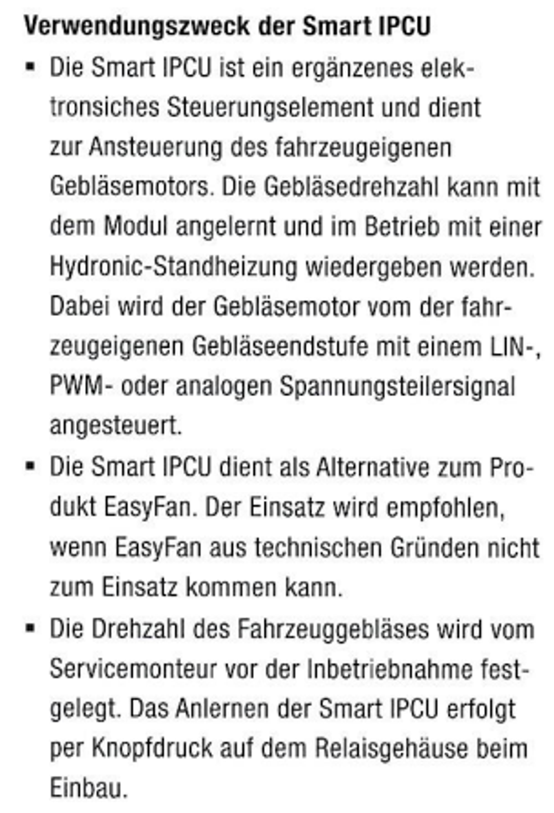

Schaut euch mal den Screenshot an.
https://img.motor-talk.de/.../0_max.png
Smart IPCU habe ich nun und kann "nur" die Lüfterdrehzahl vorprogrammiert abrufen.
EasyFan wollte ich. Kann das Klimagerät steuern. Funktioniert auch mit dem VW Arteon SBR.
Was schließt Ihr hieraus?
Screenshot
Eberspächer selbst hat mir gestern mitgeteilt, dass kein CAN Bus Datensatz für EasyFan für den Arteon SBR vorliegt.
Die Frage ist nun ob Webasto die Klimasteuerung beim Arteon SBR unterstützt.
