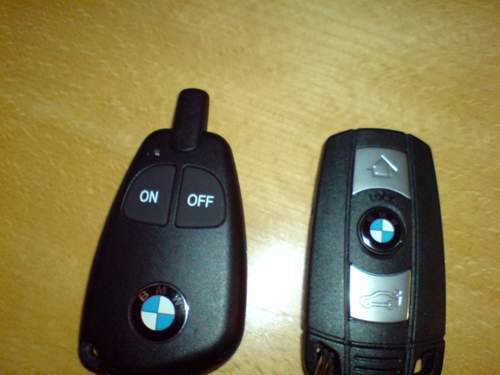

Original geschrieben von schuberth1
Ich habe im Moment eine Standheizung im aktuellen Benz E 320 CDI. Im bestellten BMW habe ich mich dagegen entschieden, weil die Fernbedienung die Größe eines Handys hat. Beim Benz die Größe eines Schlüssels.
Ich habe auch oft vergessen die Heizung einzuschalten, da meine Fahrten sehr sporadisch waren.
Dieses mal spare ich mir die Kosten dafür.
....dann hast Du aber ein verdammt kleines Handy! Sie angehängtes Bild - links die FB der Standheizung.
Oh, dann muss ich ich berichtigen.
Mein Händler meinte, die wäre so groß wie ein Handy. Kann es sein, dass die Vorgänger so groß waren? Meine ist auch so groß, wie auf dem Bild abgebildet.
Jep die alten ca. 2003 waren wirklich groß, ca. wie ne Schachtel Zigaretten.
War vor LCI wohl deutlich größer. Und noch etwas zur Beruhigung: die reicht auch weiter als 100 m - im Freien ohne grosse Hindernisse natürlich habe ich über gut 300 m Entfernung die Standheizung eingeschaltet.
... und quittiert wird über kurzes Einschalten der Innenraumbeleuchtung. (520dt/Feb09)
