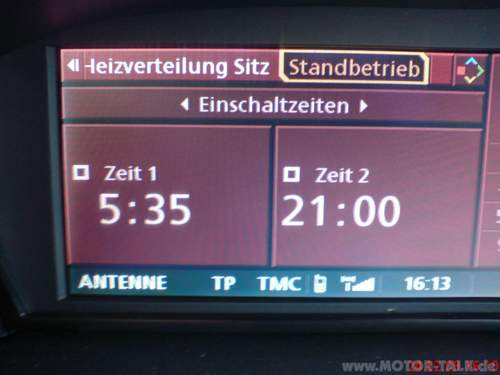

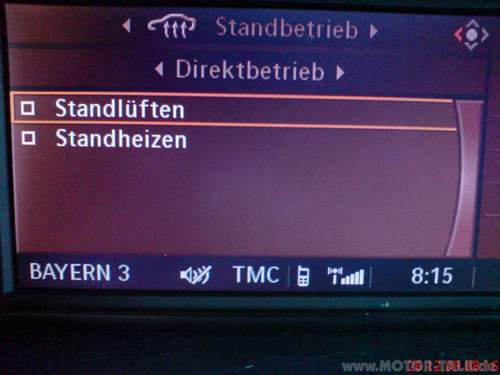

Im Heizungsmenü kann ich sie auch aktivierung und eine Zeitsteuerung einstellen.

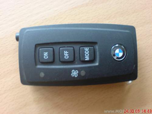

Jetzt weiß ich nur nicht ob dazu noch eine Fernbedienung gehört oder ob ich zum Aktivieren eine bestimmte Nummer anrufen muss...?
Einfach mal dort nach fragen wo Du das Auto gekauft hast auch wenn die nicht wissen das Du eine SH drin hast. Vielleicht haben die Dir nur vergessen Dir die FB mit zugeben. 😉
hy,
kann unmöglich die SH sein die du meinst mit FB, habe ebenfalls diese 2 einschaltzeiten im i-drive unter "standbetrieb", jedoch hab ich keine SH bei meinem bestellt, hab aber die erweiterte klima..( die SH funzt bei mir auch )....kann ja nicht sein,dass bmw die verschenkt, kostet ja "nur" 1500 euro in der austattungsliste ... da hat dir dein 😉 nix geschenkt 😁

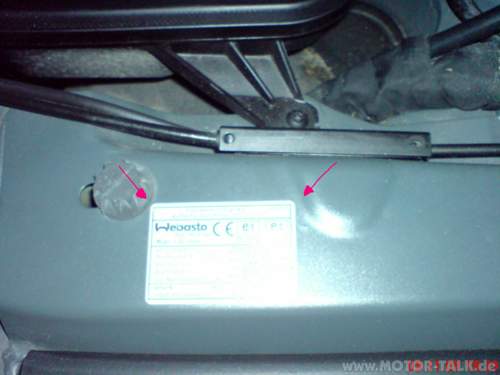

Wo genau im Motorraum?

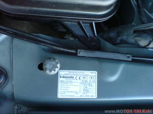

Moin,
also, der Aufkleber ist wenn man vor der geöffneten Motorhaube steht, rechts auf dem Blechgehäuse von dem Stoßdämpfer.
Der Aufkleber is weiss mit schwarzer Schrift
Daten:
Typ: Thermo top C .
Inbetriebnahme 2006 2007 2008
Diesel 2.5 bar
Wärmeleistung 5KW
Liest sich nach SH oder?
Mfg Dave
Also ich hatte weiter oben schon ein Bild mit dem Ort es Aufklebers angehangen man muss
bloß alles geschriebene Lesen und Bilder anschauen. Aber gern moch mal weil Weihnachten ist. 😉
Vor links oben auf dem Kotflügel.
Fernbedienung von SH
Direktbetrieb im Menü / Einschaltzeiten
Aufkleber Webasto Standheizung
