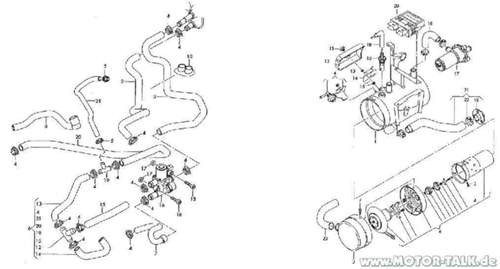

ich habe hier mal kurz 2 verschiedene Bilde raus gesucht von den verschiedenen Standheizungen die Etka angibt bei meinem Fahrzeug.
http://data.motor-talk.de/.../unbenannt-1404912732823846750.JPG
Wirklich komisch ist das ganze.....ich sehe aber komischerweise auch wenn die Standheizung funktioniert und sie warme lüft bläst keinerlei Rauch unterm Auto.
Unbenannt

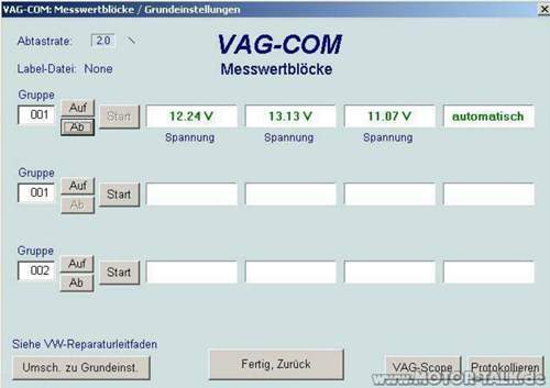

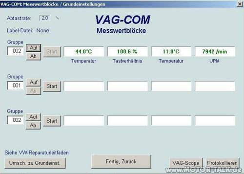

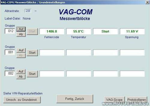

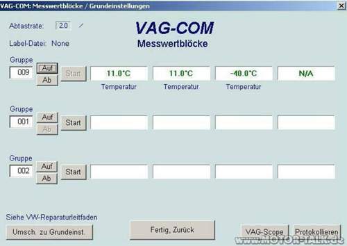

Afaik kann man bei der werksverbauten Heizung die Messwertblöcke auslesen und kontrollieren.
Fahr in ne kompetente freie Werkstatt oder zu nem Forenmitglied mit VCDS und lass die Werte aus diesen Blöcken auf Plausibilität überprüfen.
Denn der Fehler Flammabbruch ist weitläufig interpretierbar, angefangen beim defekten Verbrennungsluftgebläße über die Kraftstoffpumpe bis hin zur Glühkerze.
Letztere würde ich auf Grund des Alters mitsamt des Flammschutzsiebes gleich schon mal austauschen.
