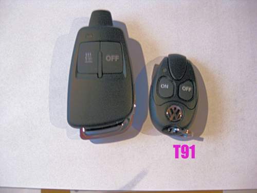

Ich habe folgendes Problem an meinem 4f 3,0 tdi bj.07:
Ich habe mir eine neue Fernbedienung (T91) für die Werkseitig Verbaute Webasto Standheizung zugelegt.
Nachdem ich die neue FFB angelernt habe egal ob mittels VCDS oder Sicherung ziehen startet sich zwar das Heizgerät, jedoch nicht das Klimabedienteil. Die Orginale Fernbedienung ist noch vorhanden und Funktioniert normal. Also starten des Heizgeräts und des Gebläses funktioniert mit der Orginalen Fernbedienung. Mit der T91 startet sich nur das Heizgerät aber der Innenraum bleibt kalt.
Bin über Tipps und Tricks jeglicher Art dankbar.

Es ist die orginale werkseitig verbaute webasto Heizung. Ich habe zuerst Versucht mittels steuergerät stecker ziehen im Kofferraum beide fernbedienungen anzulernen. Danach mittels Sicherung ziehen und dann mittel VCDS im Standheizungssteuergerät in den Grundeinstellungen nochmals beide Fernbedienungen angelernt. Jedes mal das selbe ergebnis. Mit der Orginalen Fernbedienung: Heizgerät, Klimabedienteil und Schalttafeleinsatz schalten sich ein. Webasto T91 Fernbedienung: ausschließlich das Heizgerät schaltet sich ein.

Ja das verhalten bleibt immer das selbe. Und ich habe bereits auch sämtliche Threads zu Fernbedienung durchforstet wodurch ich mich dazu entschlossen habe diese Fernbedienung zu kaufen. Für mich ist die Situationen absolut unerklärlich, da ich ebenso der Meinung war dass die Fernbedienungen lediglich ein Signal senden können. Ich habe gehofft dass man eventuell die Heizgerät-elektronik oder das Steuergerät auf Werkseinstellungen zurück setzen kann. Bin allmählich wirklich am Verzweifeln
Zu IPCU usw. kann ich nichts sagen aber ich hatte mal eine T91 (von VW, aus der Bucht) bei meinem ehemaligen 2007er 4F angelernt, das hat problemlos per VCDS geklappt und die Reichweite der T91 war wesentlich größer als bei der original FB.
Könnte es sein das Deine T91 defekt ist und ein falsches Signal funkt oder die FB-Batterie zu schwach ist ?
