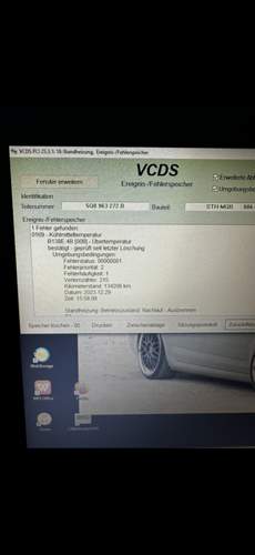

Moin,
ich habe seit ein paar Tagen das Problem dass die Standheizung im Stand nicht läuft, er setzt den Fehler Kühlmitteltemperatur Übertemperatur. Weiß jmd was der Auslöser ist? Während der Fahrt und nach dem Abstellen läuft sie sauber weiter durch ohne Fehler.
Ich habe vor ein paar Wochen den Fehler mit der Umwälzpumpe gehabt, diese hab ich ersetzt und seit dem lief es auch tadellos.
Unten hab ich die Fehler angehängt.
Danke im Voraus.

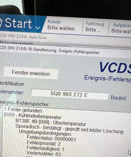

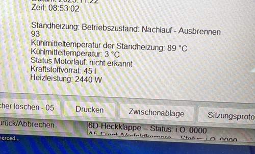

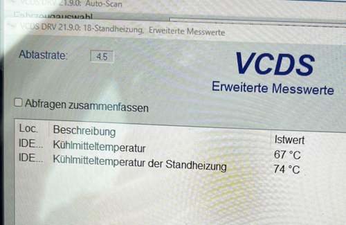

@Lightningman schrieb am 22. November 2023 um 13:26:32 Uhr:
Sehe ich ähnlich. Bild 2 zeigt knapp 90°C beim KM in der Standheizung, aber nur 3°C beim KM im restlichen Kreis. So arg sollte die Differenz nicht sein. Beim 3.ten Bild passt es wieder. Bist Du 100% sicher, daß die (neue? gebrauchte?) V55 Pumpe wirklich Wasser umwälzt? Hast Du mal den Gefrierpunkt des Kühlmittels gemessen? Nicht daß Deine Pumpe versucht aus Eis einen Slushy zu machen 🙂

Mal ein kurzes Update, hab jetzt mal bei einem anderen Passat die Temperaturen ausgelesen. Dort ist die Differenz Kühlmitteltemperatur Motor zu Kühlmitteltemperatur Standheizung 6-8°. Bei meinem sind es ja über 30°
Kenne das nur von älteren Modellen, wenn die V55 defekt ist, geht die Temperatur an der Standheizung über 90° und erst dann wird abgeschaltet. Man hört dann auch das Wasser in der Heizung kochen.
Meine schaltet bereits bei ca. 45° (Temperatur Standheizung) zu 11° (Temperatur Motor) ab.
Vielleicht ist hier die Differenz zu groß.

Also meine Standheizung läuft wieder. Es lag an den Temperaturfühlern. Gerade noch rechtzeitig, jetzt wo es richtig kalt wird 🙂
Teilenummer: 5Q0 898 047 und hat 75€ gekostet
Danke an alle für die Unterstützung. Hoffe deine läuft auch bald wieder.

Ja habe die selbst eingebaut. Aufwand war gut 1 Stunde. Muß aber dazu sagen, dass ich schon öfters Standheizungen zerlegt habe. Heizgerät muß man ausbauen, dann die Halter abschrauben und die Verkleidungen von der Standheizung ausclipsen. Die Sensoren sind dann mit einer Schraube und Klammer befestigt. Die kann man dann mit einer Zange raus ziehen. Man sollte noch die kleine Klemmschelle für die Kraftstoffleitung dazu kaufen.
