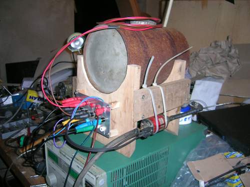

Beim 211.290 wurde nach meiner Kenntnis eine Webasto TT-C verbaut, die Pumpe muss zu dieser Serie passen, sie pumpt bei 316 Hüben 20 mL Kraftstoff.
Auf dem anliegenden Bild hängt so eine Pumpe an meinem Prüfbock.
Die späteren TT-V oder EVO haben andere Pumpen mit weniger Leistung je Hub.
Mit der Webasto-Diagnosesoftware und einem passenden Adapter kann man über einen Pin des 6-poligen Steuersteckers die einzelnen Komponenten der Heizung jeweils einzeln ansteuern und stellt damit auch das Eigendiagnose-System der Webasto scharf.
Für Steuergerätefehler wäre es typisch, dass die Pumpe klackt und trotzdem ein Fehler abgelegt wird.
Dieser Test ist vermutlich auch über die Fahrzeugdiagnose ansprechbar, die Heizungen sind bei Fahrzeugmodellen ab etwa 2000 in den CAN-Bus eingebunden. Beim 211 ist es keine universelle Webasto mehr.
Pendlerrad
Pumpe an Prüfbock Standheizung
