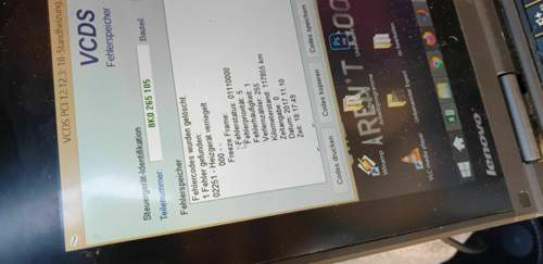

Ich habe eine Frage zur Standheizung beim S5 V8 VfL.
Bei mir wird der Fehler 02251 Heizgerät verriegelt angezeigt.
Folgendes habe ich probiert:
Konnte die Heizung im Steuergerät 18 nicht wieder freischalten.
Habe dann unter Anpassung Kanal 42 ausgewählt.
Dann muss man die dort eingesetzte 0 für Fehler durch eine 1 ersetzen und die gesperrte Standheizung ist wieder freigeschaltet und kann nun ausgelesen werden.
Die Standheizung funktioniert nicht, sie Fernbedienung blinkt schnell rot. Beim Anlassen des Autos funktioniert die Standheizung dann jedoch.
Leider hat das bei mir nicht funktioniert. Hat jemand ein ähnliches Problem und bereits gelöst?

Was steht denn überhaupt im Fehlerspeicher (ausser veriegelt) der wird doch nicht leer sein?

Wenn du die Standheizung bei laufendem Motor startest funktioniert sie jedesmal?
In den Meßwerteblöcken kann man sich die Temperaturfühler in der Standheizung anzeigen lassen.
Standheizung bei Motor aus starten und den Wert beobobachten wie schnell sich die Temperatur bis zum abschalten ändert.
@Nick-Nickel schrieb am 31. Dezember 2019 um 16:12:09 Uhr:
Funktioniert tatsächlich jedes Mal und arbeitet auch.
Ich habe festgestellt, dass wenn der Motor aus ist und ich im MMI auf Standheizung "an" drücke, ändert aucb der Wert kurze Zeit später wieder in "aus".
Ich werde die Woche mal nochmal die Messwerte beobachten und dann bescheid geben
Thema erledigt. Lag an einer falsch bzw. Nicht angelernten Batterie.

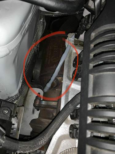

Guten Morgen, ich hänge mich hier mal ran. Unser Cabrio (gebraucht gekauft) hat keine Standheizung. Nun habe ich gestern beim reinigen des Motors ein Teil gefunden, wo Eberspächer drauf steht. Wenn man vor dem Auto steht links vom Motorblock, etwas nach unten und länglich... ist ein 2,0 tfsi Facelift... was könnte das sein? Foto geht gerade nicht, weil er wegen des Wetter in der TG schlummert... Danke Ekkehard
Die Standheizung liegt von vorne gesehen links, das stimmt. Eberspächer ist der Zulieferer für die Standheizung, hört sich also stark nach einer SHZ an.
Wenn dort noch ein Auspuff ist und außen herum eine rote Abdichtung dafür, ist es meiner Meinung nach eine Standheizung.

Hmm, dann gehe ich nachher mal zur TG und mache ein Foto... das wäre ja schön und ärgerlich zugleich... könnte man die Ausstattung über Audi abfragen?
