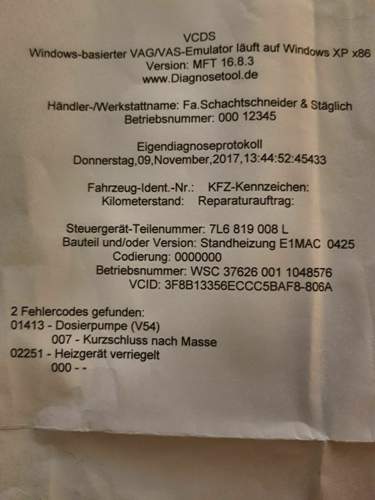

Ich hab auch ein kleineres Problem.
Standheizung ohne Funktion. War Fehler auslesen und es zeigte sich, dass die Benzinpumpe Defekt ist.
Es ist ein 3.6 v6 mit Werkseitig verbauter Webasto Standheizung. Wo hat VW die Benzinpumpe Original verbaut? Ich möchte nicht lange Suchen und hoffe auf Eure Hilfe. Gruß aus Berlin

Es sind zwei unter der Rücksitzbank.
Zwei Pumpen für die Standheizung?
Ich meine die Pumpe der Standheizung.
Drücke dich klarer aus...
Wenn du von Benzinpumpe sprichst, sagte ich dir wo die sitzen.
Die Webasto STH hat noch eine eigene Förderpumpe.
Welche Du von denen meinst, dass weißt nur Du.
